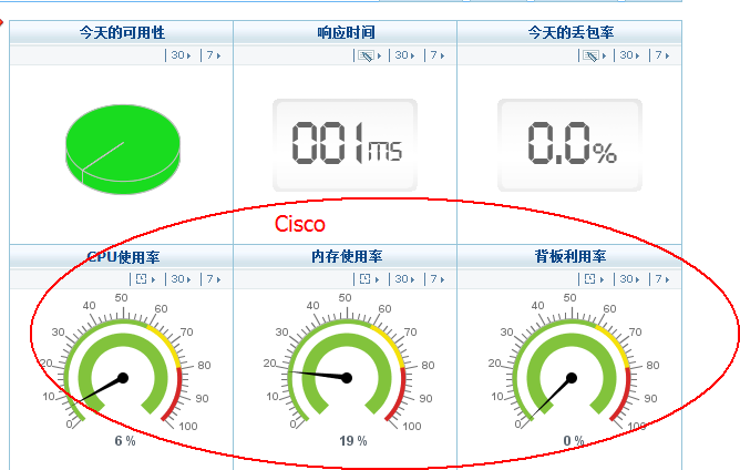

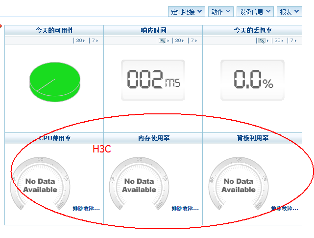

一个是核心的型号,另一个是接入用的, 现在使用Opmanager软件监控设备信息,发现无法通过SNMP读取设备信息,思科的可以正常读取,如附图
那会不会通过添加OID就能读取到?H3C CPU 内存使用率的OID是多少?ciscoH3C

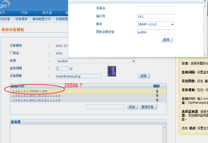

H3C核心是  兼容版本   ,  接入的mib style 是new ,手动输入OID后,  还是老样子 ,通过查询功能,查询得到的是25506  并不是2011,这很奇怪
25506
第三方的网关软件我们不是很了解。请确认是否是软件设置问题。看上面的截图,那个25506的OID是手动添加的吧。 compatible风格的设备,没有25506的OID节点。
