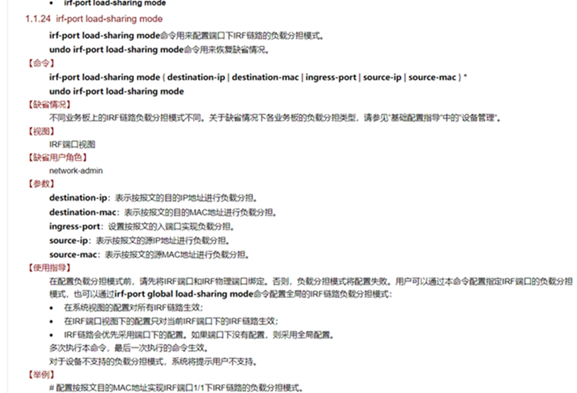

调整下负载方式
粉丝:105人 关注:1人
全局配置IRF链路的负载分担类型
操作
命令
说明
进入系统视图
配置IRF链路的负载分担模式
irf-port global load-sharing mode { destination-ip | destination-mac | ingress-port | source-ip | source-mac } *
缺省情况下,本系列交换机在处理二层报文时,使用源/目的MAC地址进行负载分担;在处理三层报文时,使用源/目的IP地址进行负载分担;在处理四层报文时,使用源/目的端口号进行负载分担
多次执行该命令配置不同负载分担模式时,以最新的配置为准
