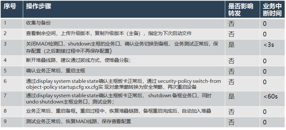

升级具体步骤如下:
1) 暂时先删除IRF系统的BFD MAD检测配置;
2) 关闭主框所有上下行业务端口并保存配置,使业务流量切换至备框; 具体脚本现场补充:
3) 此时已将流量全部切换至备框后,确保主框所有业务端口状态为DOWN时,拔掉IRF端口的尾纤;//注:这时候双主没关系,无MAD,备框不会被down
4) reboot slot 1 force进行主框下次启动的版本升级;
5) 待主框重启确认版本升级正常后,此时主上业务口依然是down的,因为(2)保存了down的配置;等主完全起来后,做链路切换操作,shutdown备上业务端口,完后立即undo shutdwon主上业务端口,具体脚本现场补充,此操作可将业务切换到原来主设备上。注意这里操作过程不要保存配置;
(打开端口及重启备框同时进行,此时会涉及业务中断,时间长断由执行命令的时间加上路由收敛的时间。)
6) 备框重启,reboot slot 2 force的同时立即将堆叠链路重新连好(请保证在备框重启好前将堆叠链路恢复);
