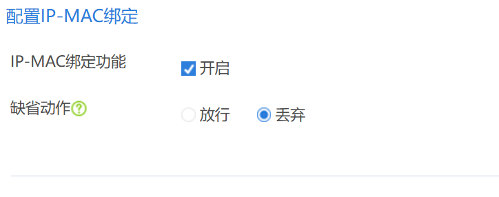

防火墙路由模式作为网关互联网出口,开启ip-mac绑定后允许在绑定列表里的计算机可以访问互联网,没在绑定列表里面的无法访问互联网,
现在出现以下问题,缺省动作选择丢弃的话,未绑定的计算机无法访问互联网,但绑定的计算机也无法访问互联网,但可以访问防火墙网关,缺省动作选择放行的话,已绑定的计算机可以访问互联网,但没有绑定的计算机也可以访问,这是哪里的问题呢

这个型号ip-mac binding enable 接口不支持此命令 只能全局进行ip-mac binding enable ,还有什么解决方法吗

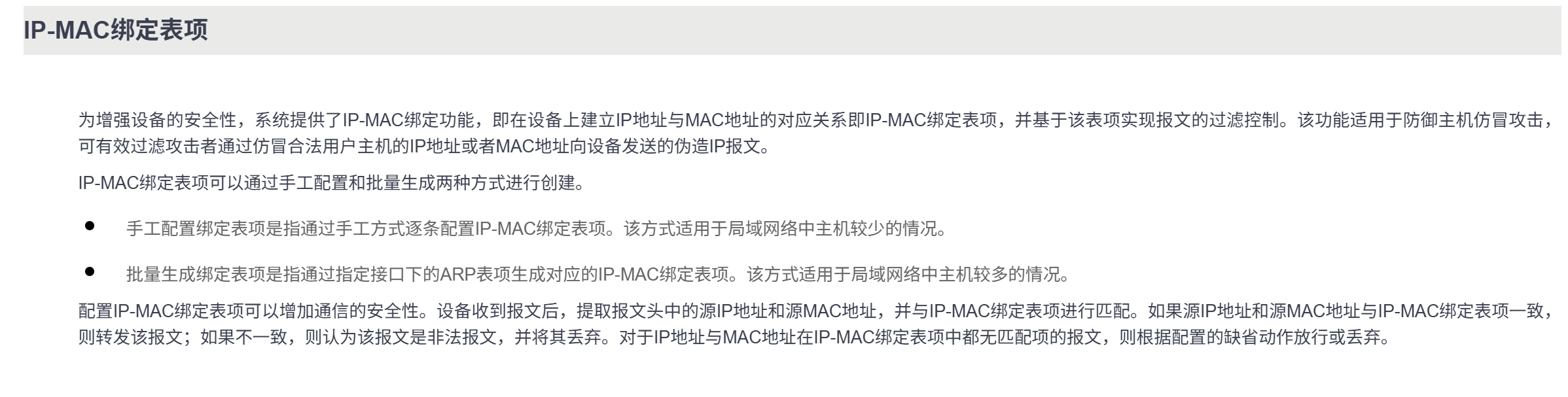

检查是否生成绑定表项 表项  是否有什么异常
