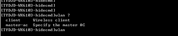

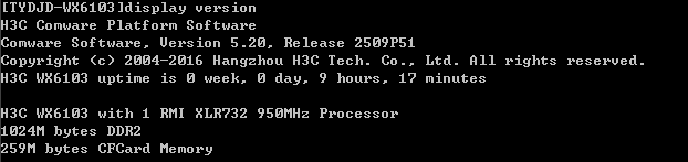

想开起ap的telnet功能但是没有wlan ap f18-17 exec-control enable  和  wlan ap f18-17 telnet enable  这两条命令

1、在AC隐藏视图下开启AP Telnet功能。命令就是以上的命令。只是打?不会显示命令提示。手动输入命令,回车即可。
[WX5540E]_h
[WX5540E-hidecmd]wlan ap-execute AP的名字 exec-control enable
[WX5540E-hidecmd]wlan ap-execute AP的名字 telnet enable
[WX5540E-hidecmd]dis wlan ap name AP的名字 address    //查看获取地址

不行啊!它会提示错误
zhiliao_q1pDw 发表时间:2017-10-04
[TYDJD-WX6103-hidecmd]wlan ap-execute 5f exec-control enable ^ % Unrecognized command found at '^' position. [TYDJD-WX6103-hidecmd]
其中箭头是指在ap这个位置的 5f这个是ap的名称是存在的
确认AP注册上线了吗?是否登录AC的权限不足?
-5861 发表时间:2017-10-04
它的提示是命令行出错,ap已经是上线的了,我现在很无语啊!
我的权限是最高的,可以修改和建立用户的权限
你说的对他把我的权限改了,谢谢你
