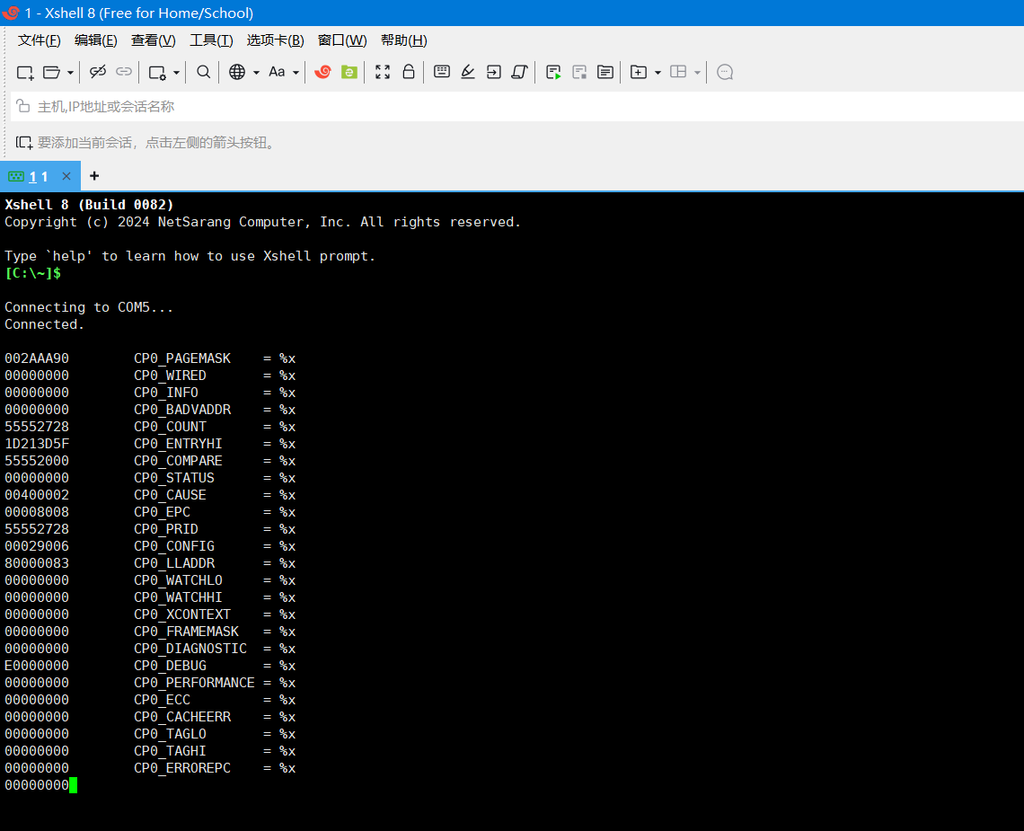

H3C-S5120 connected to COM5 CP0_PAGEMASK,
2025-08-05提问
  • 0收藏,1203浏览
H3C-S5120 用Console线连接后,出现connected to COM5  CP0_PAGEMASK,连接失败无法配置的问题,波特率是9600.
粉丝:7人 关注:1人
看下串口那个配置页面里面流控是否关闭了,其次看下硬件里面识别到的是不是串口COM5
console线不要使用绿联的
