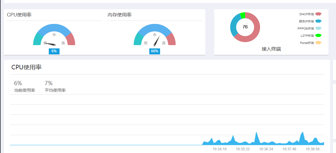

感谢您的解答,谢谢~~ 。1. 这个路由器确实内存长期处于66 ~ 70之间,那么只插了一根网线也是这样。2. 我等下贴一张图片。3. 我去查看一下谢谢。4. 感谢,我去查看能否升级一下

zhiliao_5Qprq3 知了小白
使用情况
谢谢~
zhiliao_5Qprq3 发表时间:2025-08-05 更多>>
正常情况下系统内存利用率应在80%以下即可,这边只要关注下是否存在异常的高流量即可
