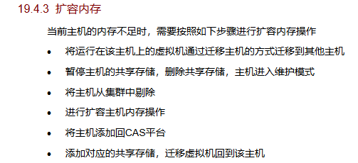

安装H3C CAS虚拟化平台的硬件服务器内存不够要扩容 ,要保证扩容后虚拟机能正常运行,如何操作,有没有相关的指导材料
需要迁移虚拟机或者协调关机,暂停共享存储,主机进入维护模式,关机。添加内存后,开机,检查内存情况。
参考官方维护手册:https://www.h3c.com/cn/Service/Document_Software/Document_Center/H3Cloud/Catalog/H3C_CAS/H3C_CAS/Maintenance/Maintenance_Manual/H3C_CAS_E0780-24382/?CHID=1189231#_Toc202788698
账号权限不够,主要部分我截图了,刷新再看下。
