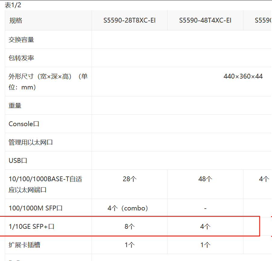

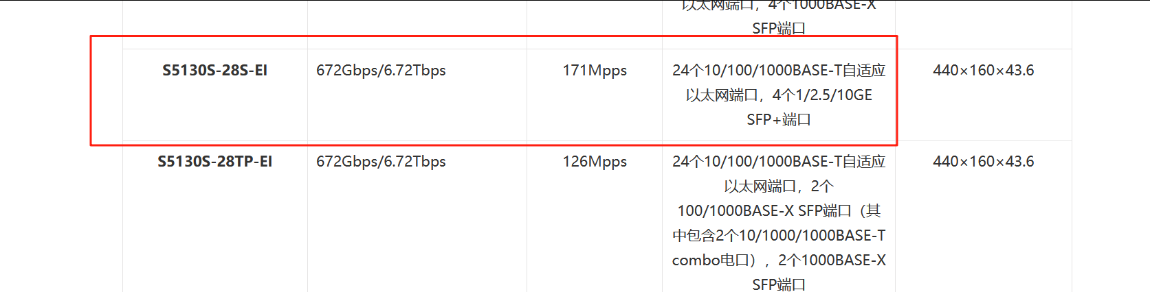

根据设备型号来确认;
部分设备光口为 1G /2.5G /10G 接口、就支持:
比如5130S-28S-EI
比如:5590系列就不支持:
