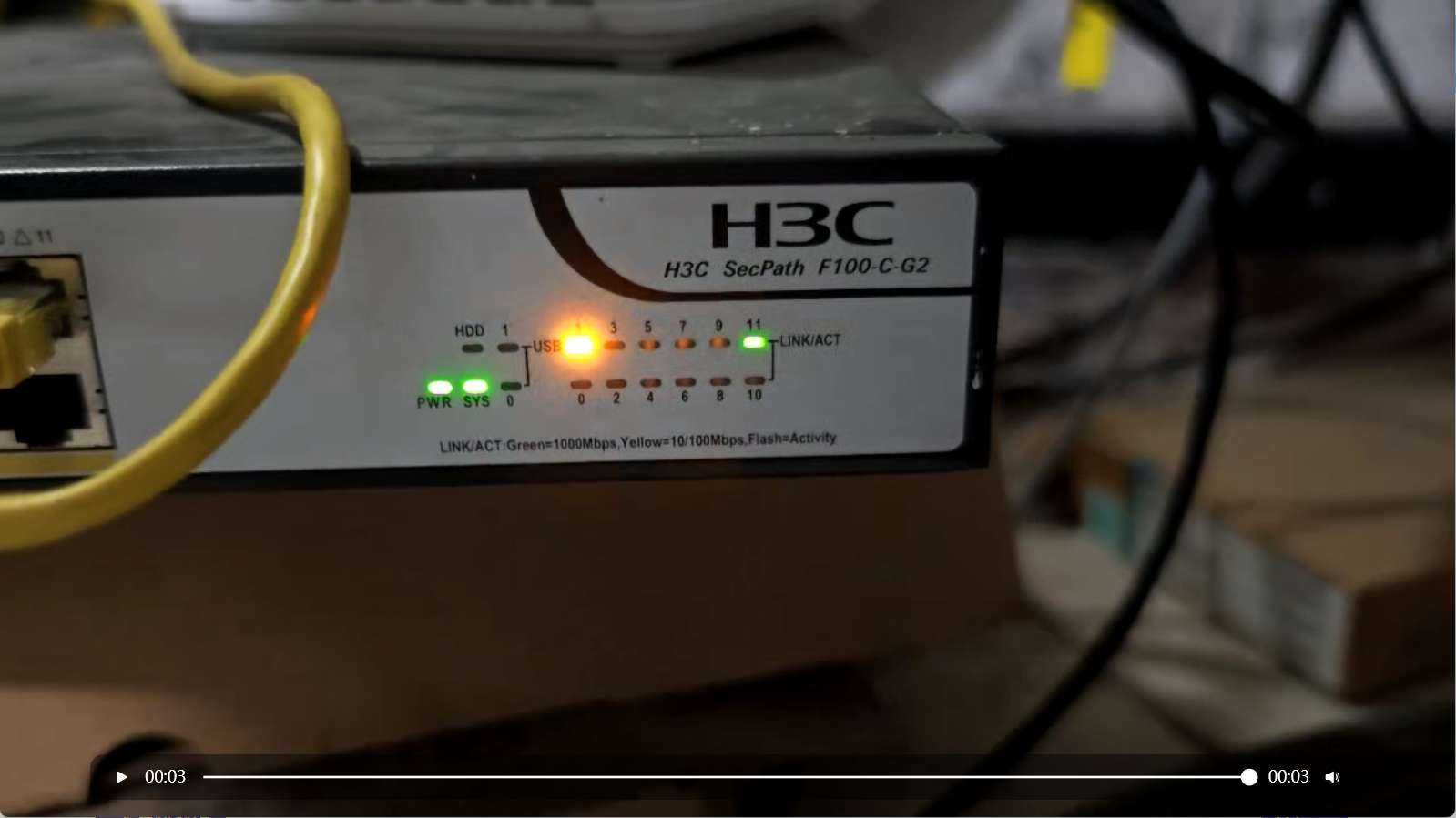

不是专业人员,我们公司分东院西院,机器再东院,西院远程,现在是东院正常,西院连不上了。然后发现设备亮故障灯。想知道是设备问题还是网络问题
这不是故障灯。

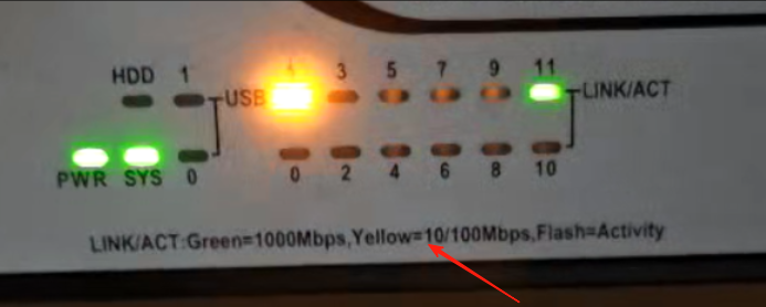

接口灯这是,如果协商千兆就是绿色,黄色代表协商百兆或者十兆
连接不上跟这个可能没关系,建议看下日志进行相应排查
注意这行字:
黄色是百兆

标识速度是百兆/10M
粉丝:7人 关注:1人
接口指示灯是速率模式
绿色是千兆,黄色表示当前在百兆传输
