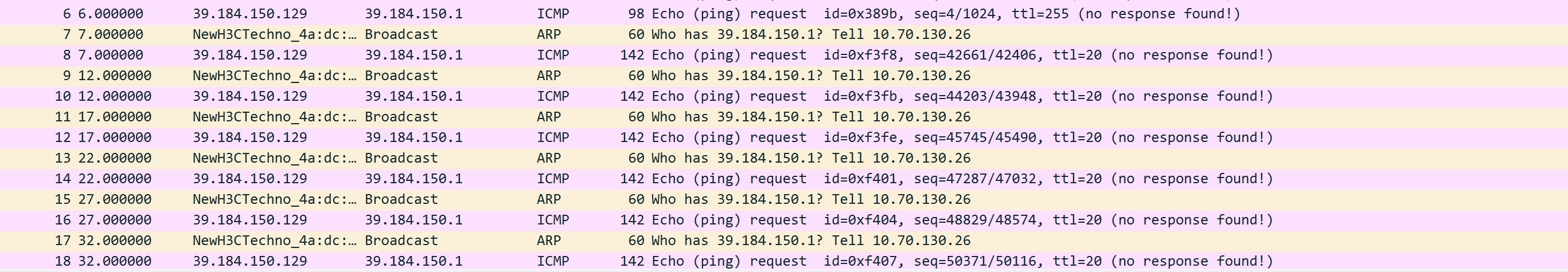

防火墙做的RBM联动VRRP,发现ping出口不通
2025-08-07提问
  • 0收藏,1334浏览
防火墙做的RBM联动VRRP,发现ping出口不通,抓包看是备墙的接口实地址在发arp请求,正常线路看是VRRP虚地址发的,对端不给我们回包会是这个差异现象导致的吗

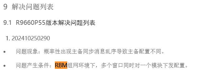

存在一些版本问题
https://www.h3c.com/cn/d_202507/2605462_30005_0.htm
也就是可能是这个发arp的现象无关是吗
zhiliao_7PzEdj 发表时间:2025-08-07 更多>>

我更新了一下,是有些版本问题,其次你确认下对端是否指定路由下一跳ip是在我们这边虚地址上
群心群逸 发表时间:2025-08-07
也就是可能是这个发arp的现象无关是吗
