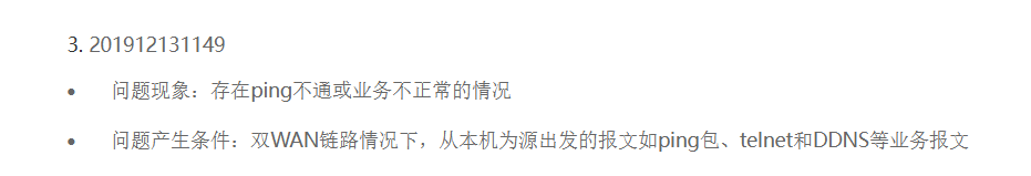

这边看了下你当前这个型号设备新版本解决的已知问题里面涉及到ping问题,你确认下使用场景,有条件当然升级规避比较好
https://www.h3c.com/cn/d_202405/2147598_30005_40.htm
在CMW710-R0809P27版本解决问题

不一样的,而且你这个应该不是我的固件版本吧,我这情况是升级了之后出现的,DNS我也尝试更换了, 问题也一样,在路由的web界面尝试ping百度也无法ping通,访问也访问不了,其它网站都正常,带宽测试也正常,就只有百度会这样,我在内网主机开启了代理就可以访问,关闭了就不行,重启路由后就正常,但是过段时间又会这样

你代理的ip是多少,这个ip测试下,还有这个链接是你这个系列最新版本里面可以看到过去版本解决的问题,你怀疑版本问题肯定根据这个里面参考
