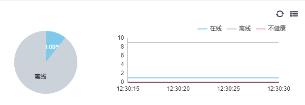

H3Cap 突然掉线了9个 测了网线都正常,
2025-08-10提问
  • 0收藏,1266浏览
H3Cap 突然掉线了9个 测了网线都正常,之前AP都正常,我把AP拆下来一个直接接交换机还是不行,但是绿灯是一闪一闪的,求大神指导下到底哪里错误了

那现在啥毛病啊 只有一个AP在线啊

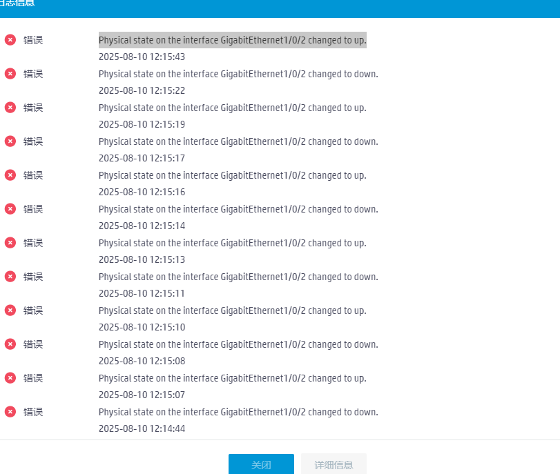

看日志是2口频繁UP/DOWN。建议换一根网线或者尾纤
