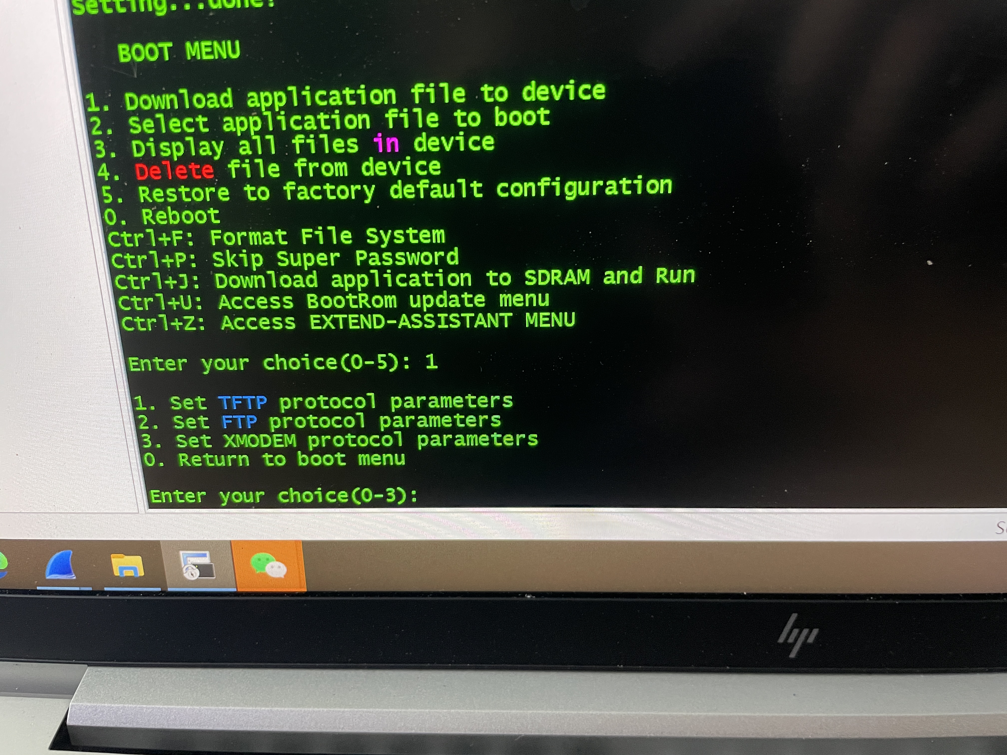

如图所示,请问该如何解决?Ctrl+P没有反应,怎么办? 急急急

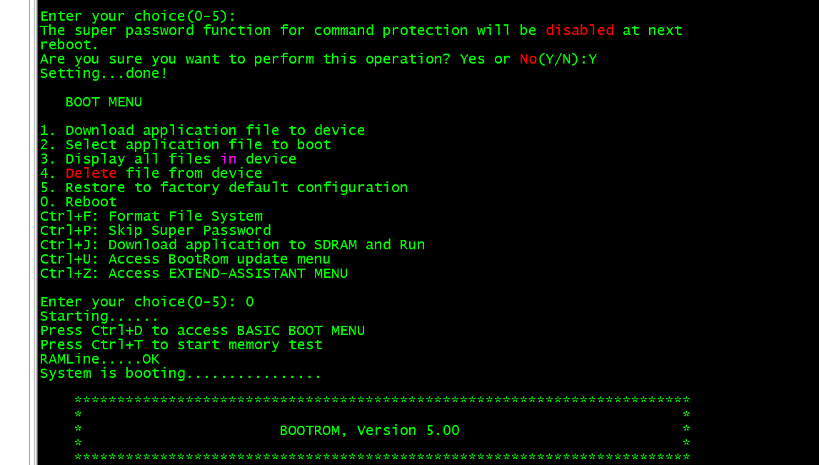

按一次Ctrl+P。然后进主菜单。第一项启动就可以了
老师,您方便的话可以看到我在楼下发布的新答案吗?到了这一步该如何选择?

zhiliao_lTEV1k 知了小白
请问各位老师,忘记了密码,到了这一步该如何选择?
不行的话 、你看看你的设备是否全局关闭了密码恢复、这样的不好弄了呦;

进入主菜单。选择0 重启

crtl+ p 跳过 、配置不会丢失;然后0 重启设备

您说的这个办法已经试过好多遍了,不行。
