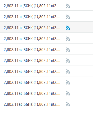

AP绿灯闪烁,10个AP只有1个AP在线
2025-08-11提问
  • 0收藏,1515浏览
AP拿1米网线直连交换机还是绿灯闪烁 ,搜不到WIFF名字

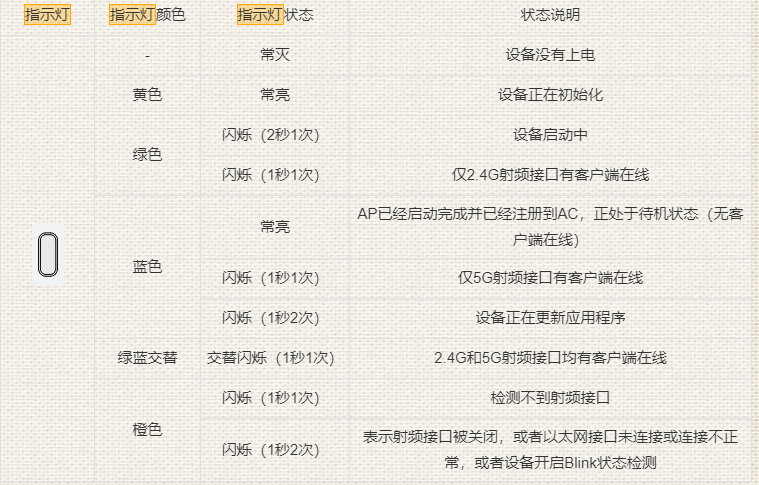

AP启动到上线会需要一些时间,如长时间未上线;请进行如下几点检查:
1、AP与无线控制器的兼容性
2、无线控制内是否有AP的镜像文件
3、登录AP查看是否获取到IP地址
4、如是三层注册需要配置option参数
5、检查交换机端口配置
6、更换线缆测试
7、更换AP测试

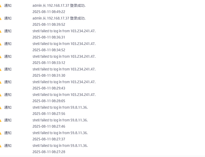

你把电脑接到没上线AP对应的交换机接口上,看是否能拿到地址,然后再按照我前面说的检查配置,不是说导入以前的配置文件就可以了,万一你以前的配置文件不全或者配置丢失了呢

之前都好用突然就不好用了,然后就1个AP在线,之前好用时候我把配置文件导入出来了 刚才又导入进去了还不好使
