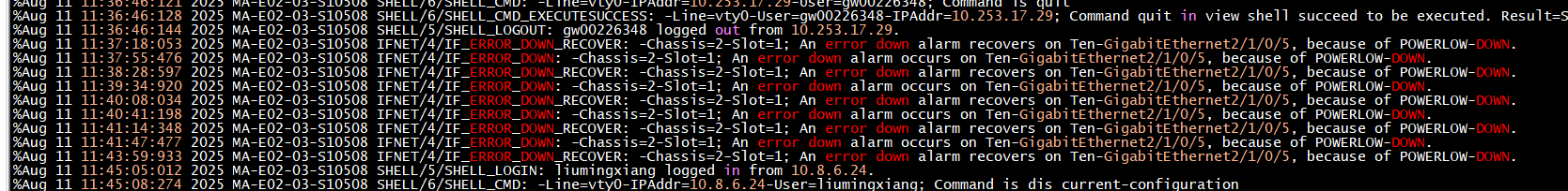

10508交换机升级完一直显示什么供电不足,光模块都是h3c的谁知道是什么问题

如果在保,可打400解决。
第一步:确认固件与配置兼容性​​
  1. ​​检查固件版本​​
    • 升级后新增 POWERLOW-DOWN告警,可能是新版本对供电检测更敏感。
    • ​​操作​​:
      dis version # 确认当前版本
      • 对比 H3C官网该型号的 ​​最新推荐版本​​,查看是否存在已知Bug。
  2. ​​验证光模块兼容性​​
    • 即使使用H3C光模块,也需确认 ​​具体型号是否支持万兆速率+供电需求​​。
    • ​​操作​​:
      dis transceiver interface Ten-GigabitEthernet 2/1/0/5 # 检查光模块型号及状态
      • 输出中关注 ​​Power(W)​​ 字段,若接近 ​​1.5W~2W​​(万兆光模典型功耗),说明模块正常。
​​第二步:定位板卡级供电问题​​
  1. ​​检查单板供电状态​​
    • 问题端口位于 Slot 1(板卡编号),需确认该槽位供电:
      dis device # 查看所有板卡状态 dis power-supply slot 1 # 检查1号槽位供电(部分机型支持)
    • ​​异常迹象​​:板卡状态 Abnormal或供电电压 ​​低于11.5V​​。
  2. ​​板卡供电负载均衡测试​​
    • 将故障端口的业务 ​​迁移到同板卡其他端口​​:
      interface Ten-GigabitEthernet 2/1/0/10 shutdown # 临时关闭
    • 观察原故障端口(2/1/0/5)是否仍告警:
      • ​​若告警消失​​ → 板卡供电余量不足,需减少该板卡负载。
      • ​​若告警仍在​​ → 板卡硬件故障。
​​第三步:端口级处理​​
  1. ​​强制重启端口​​
    interface Ten-GigabitEthernet 2/1/0/5 shutdown undo shutdown # 尝试恢复
    • 观察日志是否继续报错。
  2. ​​端口供电模式调整​​
    • 部分交换机支持端口供电策略:
      power-supply enable # 启用增强供电(视型号支持) power-supply priority high # 设置高供电优先级
    ⚠️ 注:命令需根据型号调整,查阅手册确认。
​​终极解决方案​​
若上述步骤无效,按优先级执行:
  1. ​​更换板卡槽位​​
    • 将故障端口的板卡从 Slot 1移至 Slot 2或 Slot 3,观察告警是否转移。
  2. ​​更换板卡或光模块​​
    • 即使光模块为H3C原厂,仍可能个体故障,​​交叉测试​​其他端口模块。
  3. ​​回退固件版本​​
    • 若确认是升级引入的Bug,临时回退至稳定版本,并联系H3C技术支持获取补丁。
​​关键操作总结​​
​​步骤​​
​​操作命令​​
​​预期结果​​
1. 检查光模块
dis transceiver interface Ten-Gig 2/1/0/5
确认功耗≤2W且无告警
2. 板卡负载测试
迁移业务至同板卡其他端口
判断是否为供电余量不足
3. 强制重启端口
shutdown→ undo shutdown
尝试清除软故障
4. 验证固件兼容性
dis version→ 对比官网
排除版本Bug
如仍无法解决,请通过H3C官方服务热线(400-810-0504)提供设备序列号及日志文件,请求远程诊断。​​板卡供电问题需优先考虑硬件故障可能性,建议备件更换。​​

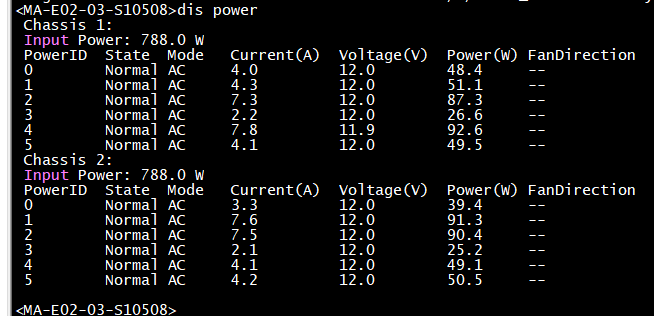

display device看下单板情况
可能是升级之后当前软件版本固件不支持了,看下你升级版本的版本说明书里面有个升级注意事项,可以看到很多板卡型号在XXX版本之后不支持的字样比对下
