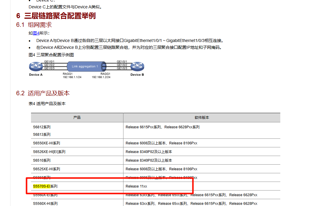

S5570S-36F-EI配置三层聚合组提示不支持此接口,只能配置二层聚合组吗。
[SuJiao_HuiJu_SW]interface Route-Aggregation 100
Can not create this interface.
文档显示是支持的:
https://www.h3c.com/cn/d_202505/2425365_30005_0.htm#_Toc196211354
你把100改成1试试
不行就升级版本
另外再检查下设备有没有启用三层物理接口,三层聚合口是需要绑定三层物理接口的
那就是设备不支持,vlanif的方式做吧

设备可能没有有三层物理接口 ;
先把接口改为三层接口在创建试试 ;;
升级版本至最新试试,看手册是支持的,手册是创建了编号为1的三层聚合接口
6 三层链路聚合配置举例
H3C S5570S-EI系列以太网交换机版本链接
