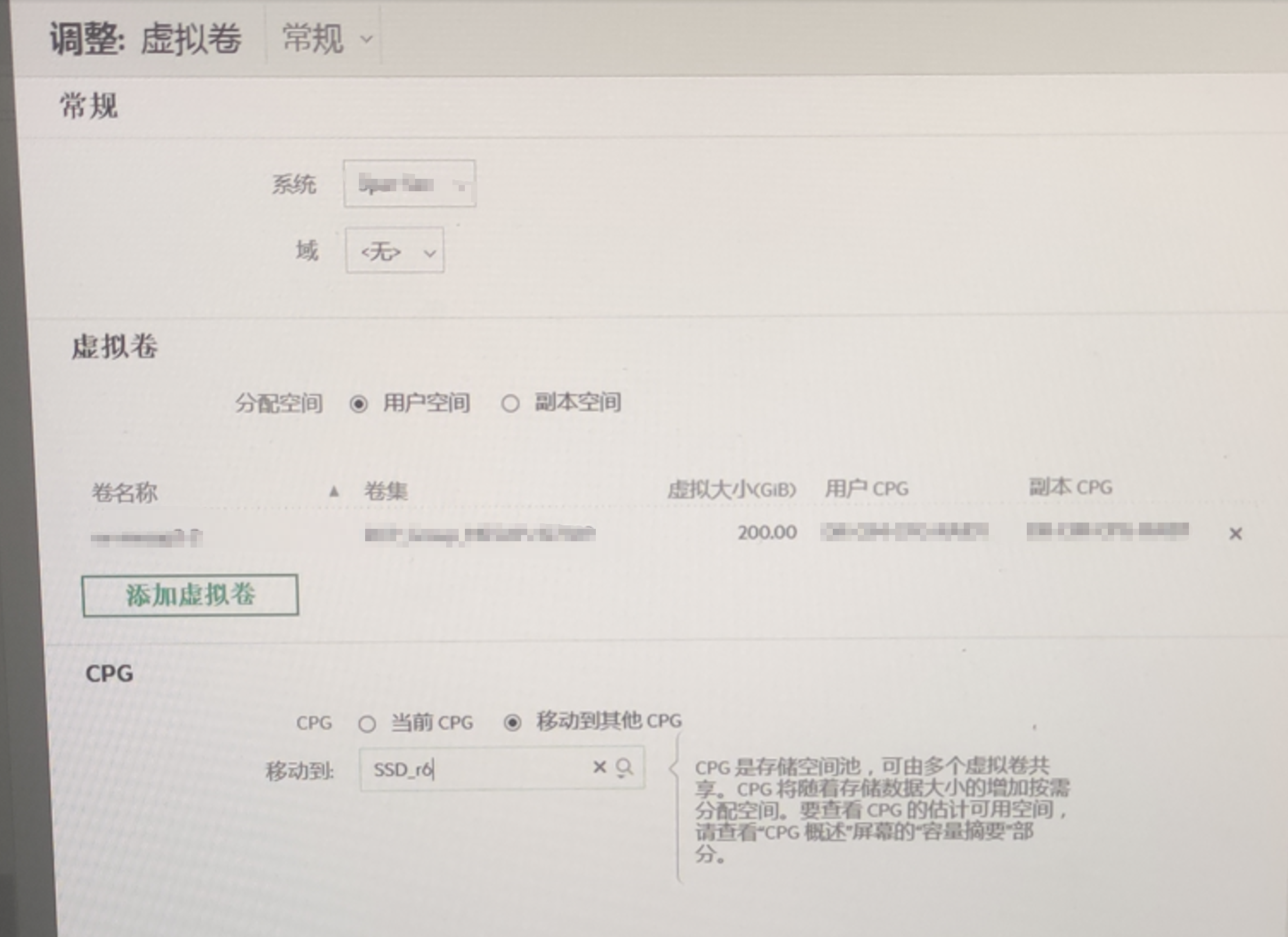

HPE 3PAR 8400中的fc设备和ssd设备是什么,fc设备的数据如何迁移到ssd设备呢?
2025-08-11提问
  • 0收藏,2514浏览
粉丝:27人 关注:0人
fc指机械硬盘,ssd指固态硬盘。tunevv 命令可以用来迁移数据。
现在fc设备占用95,想要迁移一部分到ssd设备,如何操作呢?
zhiliao_LRDzfq 发表时间:2025-08-11 更多>>
粉丝:0人 关注:2人
将卷迁移到SSD的CPG上
谢谢大佬
zhiliao_LRDzfq 发表时间:2025-08-12 更多>>
谢谢大佬

大佬,我这边的情况是fc设备容量95%(总:140T),ssd设备容量使用75%(总:90T),现在想把fc设备一部分数据迁入ssd中,您看怎么操作呢?
