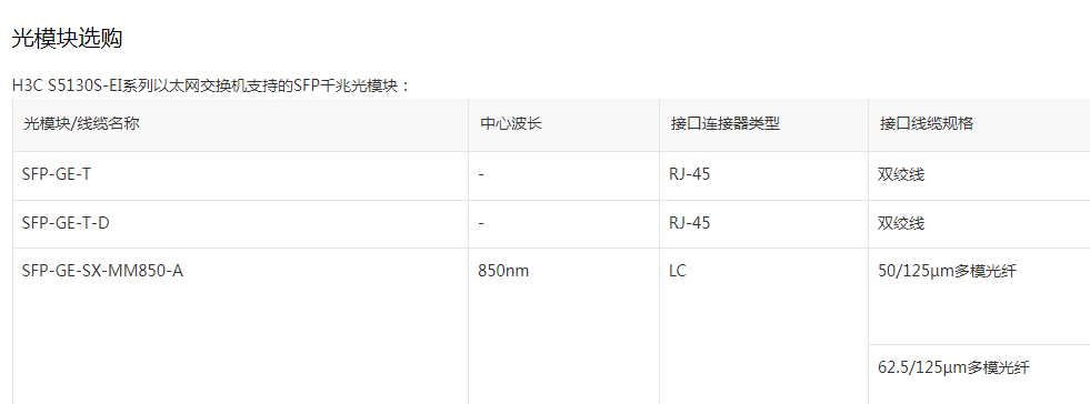

使用了百兆光模块接上后光口灯不亮
粉丝:7人 关注:1人

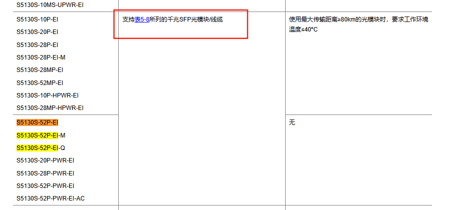

这个型号支持的都是千兆模块,适配如下
https://www.h3c.com/cn/d_202508/2613684_30005_0.htm#_Ref456119316
表5-8 SFP口支持的千兆SFP光模块/线缆列表
光模块/线缆类型
光模块名称
中心波长
接口连接器类型
接口线缆规格
模式带宽(MHz*km)
最大传输距离
SFP电口光模块
SFP-GE-T
RJ-45
双绞线
100m
SFP-GE-T-D
RJ-45
双绞线
100m
SFP光模块
SFP-GE-SX-MM850-A
850nm
LC
50/125µm多模光纤
500
550m
400
500m
62.5/125µm多模光纤
200
275m
160
220m
SFP-GE-SX-MM850-D
850nm
LC
50/125µm多模光纤
500
550m
400
500m
62.5/125µm多模光纤
200
275m
160
220m
SFP-GE-SX-MM850-S
850nm
LC
50/125µm多模光纤
500
550m
400
500m
62.5/125µm多模光纤
200
275m
160
220m
SFP-GE-LX-SM1310-A
1310nm
LC
9/125µm单模光纤
10km
50/125µm多模光纤
500/400
550m
62.5/125µm多模光纤
500
550m
SFP-GE-LX-SM1310-D
1310nm
LC
9/125µm单模光纤
10km
SFP-GE-LX-SM1310-S
1310nm
LC
9/125µm单模光纤
10km
SFP-GE-LH40-SM1310
1310nm
LC
9/125µm单模光纤
40km
SFP-GE-LH40-SM1310-D
1310nm
LC
9/125µm单模光纤
40km
SFP-GE-LH40-SM1550
1550nm
LC
9/125µm单模光纤
40km
SFP-GE-LH80-SM1550
1550nm
LC
9/125μm单模光纤
80km
SFP-GE-LH80-SM1550-D
1550nm
LC
9/125μm单模光纤
80km
SFP-GE-LH100-SM1550
1550nm
LC
9/125µm单模光纤
100km
SFP-GE-LX-SM1310-BIDI
需要注意的是:这两个型号的模块需成对使用
TX:1310 nm
RX:1490 nm
LC
9/125µm单模光纤
10km
SFP-GE-LX-SM1490-BIDI
TX:1490 nm
RX:1310 nm
SFP-GE-LH40-SM1310-BIDI
TX:1310 nm
RX:1550 nm
LC
9/125µm单模光纤
40km
SFP-GE-LH40-SM1550-BIDI
TX:1550 nm
RX:1310 nm
SFP-GE-LH70-SM1490-BIDI
TX:1490 nm
RX:1550 nm
LC
9/125µm单模光纤
70km
SFP-GE-LH70-SM1550-BIDI
TX:1550 nm
RX:1490 nm
SFP线缆
SFP-STACK-Kit
SFP电缆
1.5m

当前型号不支持百兆光模块
https://www.h3c.com/cn/Products_And_Solution/InterConnect/Products/Switches/Products/Park_Switches/Access_Switch/S5130/S5130S-EI/#
