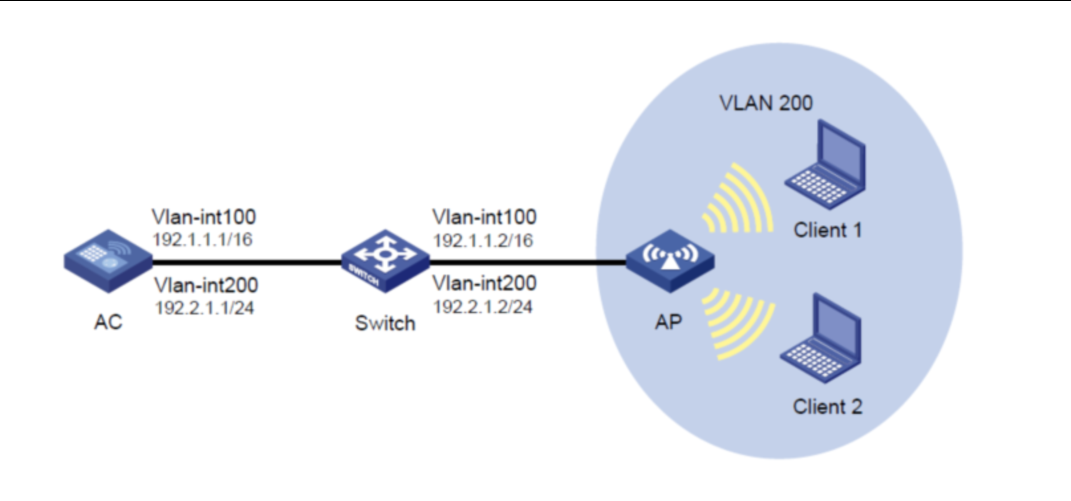

Switch作为DHCP服务器为APClient(客户端)分配IP地址。给ap下发的注册vlanvlan100,注册vlan100网段:192.1.1.0/24,给无线客户端下发的业务vlan200,业务vlan200网段:192.2.1.0/24,交换机充当无线客户端的网关。
现要求:为了使AP能够直接转发Client报文,需要在AC上开启本地转发功能,同时通过下发map-configuration文件来对AP进行配置实现本地转发,使Client的数据流量不经过AC,直接由AP转发给vlan200的网关。

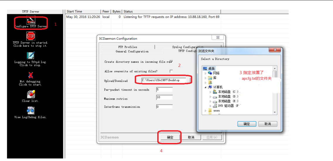

电脑网卡设置为:10.88.18.160/24 ,如下例子打开TFTP服务器,把apcfg.txt文件放到电脑桌面上,TFTP服务器目录指向电脑桌面,然后点击确定。
Ac配置ip地址保证和电脑网络可达
通过TFTP上传apcfg.txtac上,10.88.18.160是电脑的ip
 <H3C> tftp 10.88.18.160 get apcfg.txt    //使用tftp命令将map文件导入AC

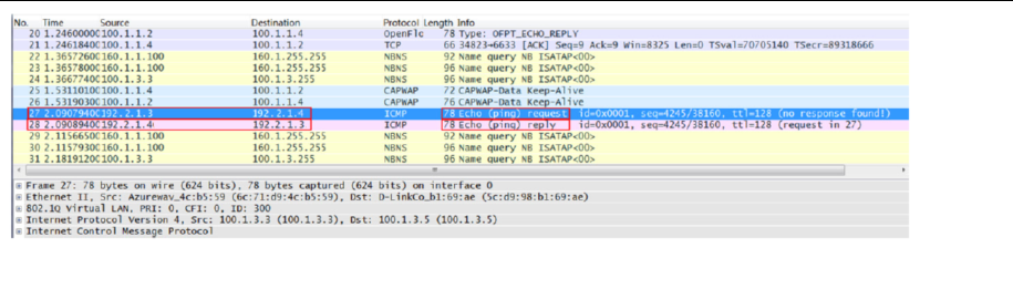

# Client1Client2上线获取到地址分别是192.2.1.3192.2.1.4,通过抓包可以发现ICMP报文不需要经过ACAP间的隧道封装,直接转发,如图本地转发ICMP报文。
AC上输入<AC >display  arp查看无线客户端的arp表时,对应的接口显示的是物理接口。
