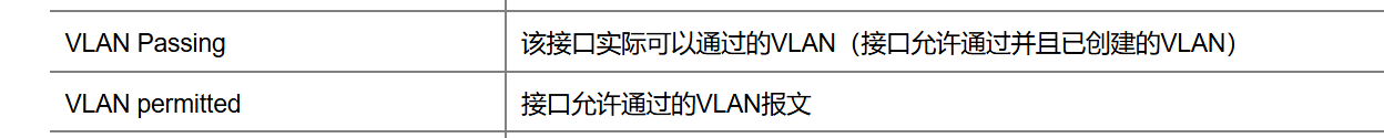

VLAN passing 和 VLAN permitted 的具体含义分别是什么?
2025-08-12提问
  • 1收藏,1280浏览
比如:
VLAN passing: 1 (default vlan), 10
VLAN permitted: 1 (default vlan), 2-4094
有什么区别?
如图所示
嗯,前提是VLAN permitted里面都允许
zhiliao_73OAbn 发表时间:2025-08-12 更多>>
那么vlan passing需要手动配置吗?还是说只要配置了vlan permitted,然后创建自己想要的vlan,就会自动归到passing里面去?
是的
神烦烦烦烦烦烦烦烦烦烦卍 发表时间:2025-08-12
那就是说vlan passing相当于统计功能咯?就统计当前已有的vlan
那也要接口放行该vlan才会显示
