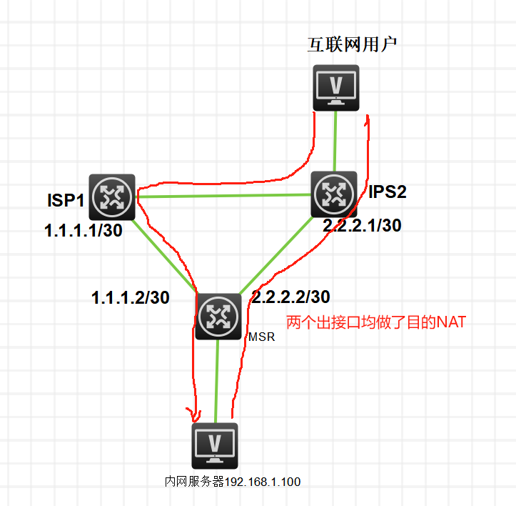

如图,出口路由器上联两个电信的线路:ISP1和ISP2。在出口路由器上的两个接口都做了针对192.168.1.100的目的NAT,并开启了ip last-hop hold。但是互联网用户访问1.1.1.2地址时候,跟踪路径是从2.2.2.2回去的。并没有走1.1.1.2回去。找了很多资料没有解决,还是说MSR不支持源进源出功能?

已解决,路径没问题,只是在tracert的时候显示的是另外一个接口IP,实际ping的时候抓包分析,流量的确是原进原出。重点是要开启ip last-hop hold

现场场景有无LB,如果涉及负载均衡中要针对映射流量专门编辑一个节点让他动作走路由转发不走负载均衡
源进源出指的的dnat的场景
SNAT场景控制不了
就是dnat,实现互联网用户访问不同的出口地址,从相应的出口地址回去。

你路由是配的两条缺省吗,是等价路由吗
两条0.0.0.0的默认路由,等价的
