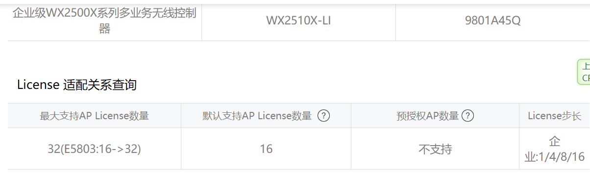

无线控制器断电后, wx2510X-LI 系统-license 里面空了,如何找回原有的授权?
默认的授权丢失了吗??你怎么看的,是不是AP不上线还是什么
升级最新看看
H3C WX2510X系列多业务无线控制器(适用于WX2510X-LI、WX2510X-PWR-LI)
粉丝:16人 关注:7人
出厂自带16授权的,升级到新版以后,最大会支持32个授权的
看下邮箱
