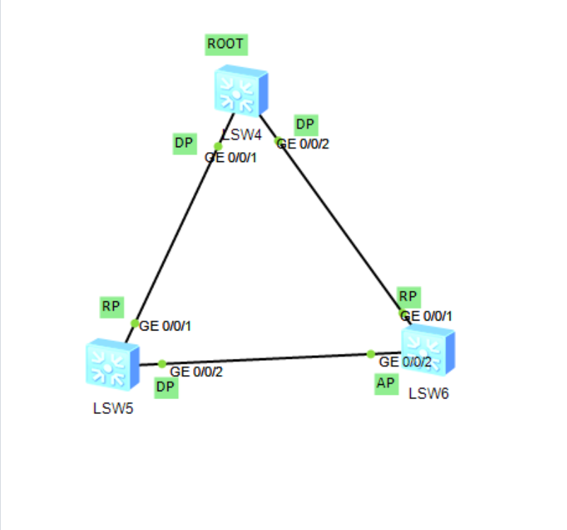

请问,如图SW4是根桥,目前端口选举情况如图所示,如果我想sw5的G0/0/2口dp指定端口变成ap阻塞口。我把sw5的G0/0/2口的cost改到最大,可以实现吗

问题本质:DP与AP的选举逻辑​​
  1. ​​DP(指定端口)​​:网段中离根桥​​最近的端口​​(发送最优BPDU)。
  2. ​​AP(备用端口)​​:接收​​更优BPDU​​的端口(阻塞状态)。
  3. ​​关键点​​:
    • ​​DP的维持条件​​:本端口发出的BPDU比从邻居收到的BPDU更优。
    • ​​变为AP的条件​​:从其他端口(如G0/0/1)收到比​​本端口G0/0/2发出的BPDU更优​​的BPDU。
      • ​​SW5的G0/0/2口成为DP的原因​​:
        • 在SW5-SW6网段中,SW5发出的BPDU比SW6发出的更优(因SW5离根桥更近)。
      • ​​仅改G0/0/2的cost​​:
        • 仅影响​​SW5自身到根桥的路径开销​​,​​不改变SW5发出的BPDU优先级​​。
        • SW6仍认为SW5的BPDU更优 → ​​SW5的G0/0/2仍是DP​​。
      ✅ ​​正确实现方法(使SW5的G0/0/2变为AP)​​
      ​​方法1:在SW6上做手脚(推荐)​​
      # 在SW6上修改桥优先级,使其低于SW5(值越小越优) [SW6] stp priority 4096 # 默认32768,改为4096(0-61440,步长4096)
      ​​效果​​:
      • SW6的桥ID优于SW5 → 在SW5-SW6网段中,SW6发出的BPDU比SW5的G0/0/2发出的更优。
      • SW5的G0/0/2口收到更优BPDU → ​​变为AP阻塞口​​。
      ​​方法2:在SW5的RP(G0/0/1)增加开销​​
      # 在SW5的根端口(G0/0/1)上增大cost值(强制劣化RP路径) [SW5] interface gigabitethernet 0/0/1 [SW5-GigabitEthernet0/0/1] stp cost 2000 # 默认千兆口cost=4,改为2000
      ​​效果​​:
      • SW5通过G0/0/1到达根桥的路径变差 → ​​SW5的桥ID计算值变差​​(因根路径开销增大)。
      • SW6发出的BPDU路径优于SW5 → SW5的G0/0/2变为AP。
      •  ​​配置验证命令​​
        # 查看SW5端口角色变化 [SW5] display stp brief PortRole: AP(Alternate Port) # 确认G0/0/2变为AP # 查看SW6的桥优先级 [SW6] display stp Bridge ID: 4096.xxxx-xxxx-xxxx # 确认优先级已降低
        💎 ​​总结​​
        ​​操作目标​​
        ​​无效方案​​
        ​​有效方案​​
        SW5的G0/0/2从DP变AP
        仅修改该端口cost
        ✅ ​​降低SW6的桥优先级​​
        ✅ ​​增大SW5的RP口(G0/0/1)cost​​
        ​​核心逻辑​​:必须使​​SW5发出的BPDU劣于从SW6收到的BPDU​​,才能触发端口角色变更。
首先SW5要是非根桥才行

将SW5的G0/0/2端口的路径开销(Cost)改为最大值是实现其从指定端口(DP)变为阻塞端口(AP)的有效方法。
原因分析:
  1. STP端口角色决定机制: 指定端口(DP)的选择基于到达根桥的根路径开销(Root Path Cost)。该路径开销是本地交换机到根桥路径上所有出方向端口开销的累加值。
  2. 修改开销的影响:
    • 当前SW5的G0/0/2端口是DP,说明通过该端口到达根桥SW4的路径开销是目前所有到达根桥路径中最优的(或至少不比其他端口差)。
    • 显著增大G0/0/2端口的本地路径开销(例如,修改为最大值200万或该端口支持的最大值),会导致SW5通过G0/0/2端口计算出的根路径开销变大。
    • 如果交换机上存在另一条到达根桥SW4的备用路径(例如,通过SW6或其他交换机),且该路径在修改后计算出的根路径开销小于通过G0/0/2的新路径开销:
      • SW5会选择这条备用路径作为新的最优路径。
      • G0/0/2端口将不再是到达根桥的最优路径出口。
      • 在STP(或RSTP/MSTP)重新收敛后,为了防止环路,该端口角色将变为替换端口(Alternate Port, AP)并进入阻塞(Discarding)状态。
结论与注意事项:
  • 可以实现: 将SW5上G0/0/2端口的路径开销(stp cost命令,具体值需根据设备类型确定,例如以太网端口常用最大值是200万)修改为最大值,是强制该端口从DP变为AP(阻塞状态)的标准操作和有效手段。
  • 前提条件: 此方法生效的关键前提是SW5必须存在另一条到达根桥的可达路径,且该路径在修改后开销更低。如果SW5只有G0/0/2这一条上行链路,增大其开销会导致该端口计算的开销巨大,但SW5没有替代路径,则该端口最终仍然会是DP角色(尽管开销很大)。
  • 收敛时间: 修改后需要等待STP重新计算收敛(通常RSTP在几秒内完成),端口角色才会更新。
  • 查看效果: 修改后,在SW5上使用 display stp brief 或 display stp interface gigabitethernet 0/0/2 命令确认端口角色是否已变为 ALTERNATE 或 BACKUP (不同STP模式术语可能略有差异),状态是否为 DISCARDING。
因此,在存在备用上行链路的前提下,将SW5的G0/0/2端口开销改到最大是达到您目的的正确操作。
