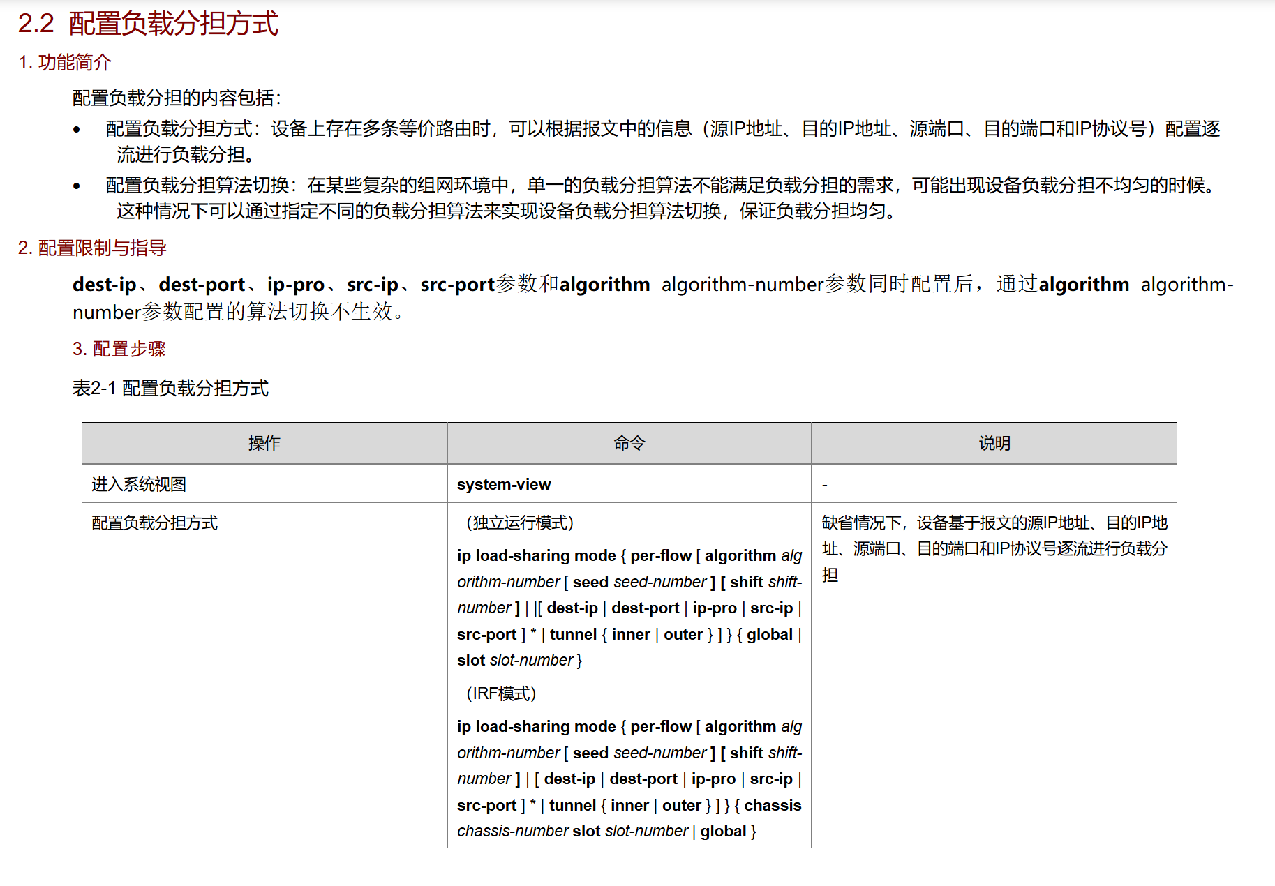

配置步骤​​(4步实现流量均衡)
1. ​​全局开启负载均衡模式​​(必需)
system-view # 启用逐流负载分担(基于五元组) ip load-sharing mode flow [ dest-ip | dest-port | source-ip | source-port | protocol ] * # 推荐完整五元组(更精细均衡) ip load-sharing mode flow dest-ip dest-port source-ip source-port protocol

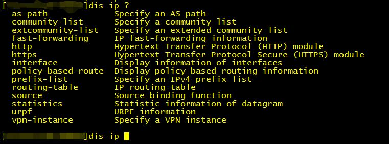

zhiliao_rWpBa 知了小白
无相关​配置验证命令
Release Version: H3C S5560-30C-EI-1118P01
是否版本过旧不支持相关命令?
默认是基于五元组负载的,所以只走一边是正常的
默认是基于五元组负载的话,为何我10个本地IP发往10个对端IP传输的数据包都走同一条链路(配置负载的设备接口是1000M,出口链路带宽为100M),我如果想要尽可能平摊流量应该如何配置?
