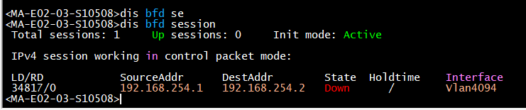

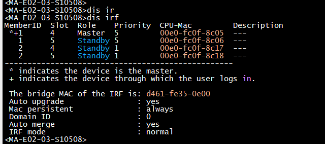

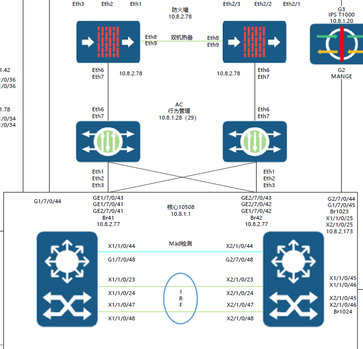

1.10508做的堆叠,更新版本后两条关闭了stp,放行了相同vlan,的mad bfd检测创建了vlanif接口的链路在两天后出现环路,为什么是两天后出现问题?我做实验验证都是立马出现问题。
2.现在做mad检测的链路的vlanif一直发arp地址冲突的检测包,但是我的堆叠并没有分裂,为什么一直发检测包?

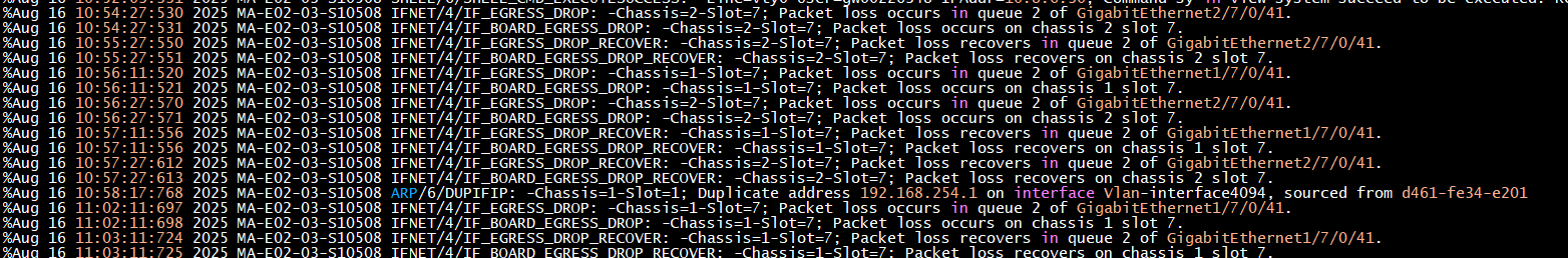

3.上联口出现丢包,用户反应外网卡顿,是升级后性能更好了上联的ac设备带不动了吗?,是性能问题还是别的问题。

bfd接口是需要关闭stpd,是没关吗?
# 因为BFD MAD和生成树功能互斥,所以在GigabitEthernet1/0/1和GigabitEthernet2/0/1上关闭生成树协议。
[Sysname] interface gigabitethernet 1/0/1 //进入g1/0/1接口
[Sysname-gigabitethernet1/0/1]undo stp enable //关闭生成树协议
[Sysname-gigabitethernet1/0/1]quit //退出当前视图
[Sysname] interface gigabitethernet 2/0/1 //进入g2/0/1接口
[Sysname-gigabitethernet2/0/1]undo stp enable //关闭生成树协议
粉丝:1人 关注:1人
mad 有问题那不就环路了吗
