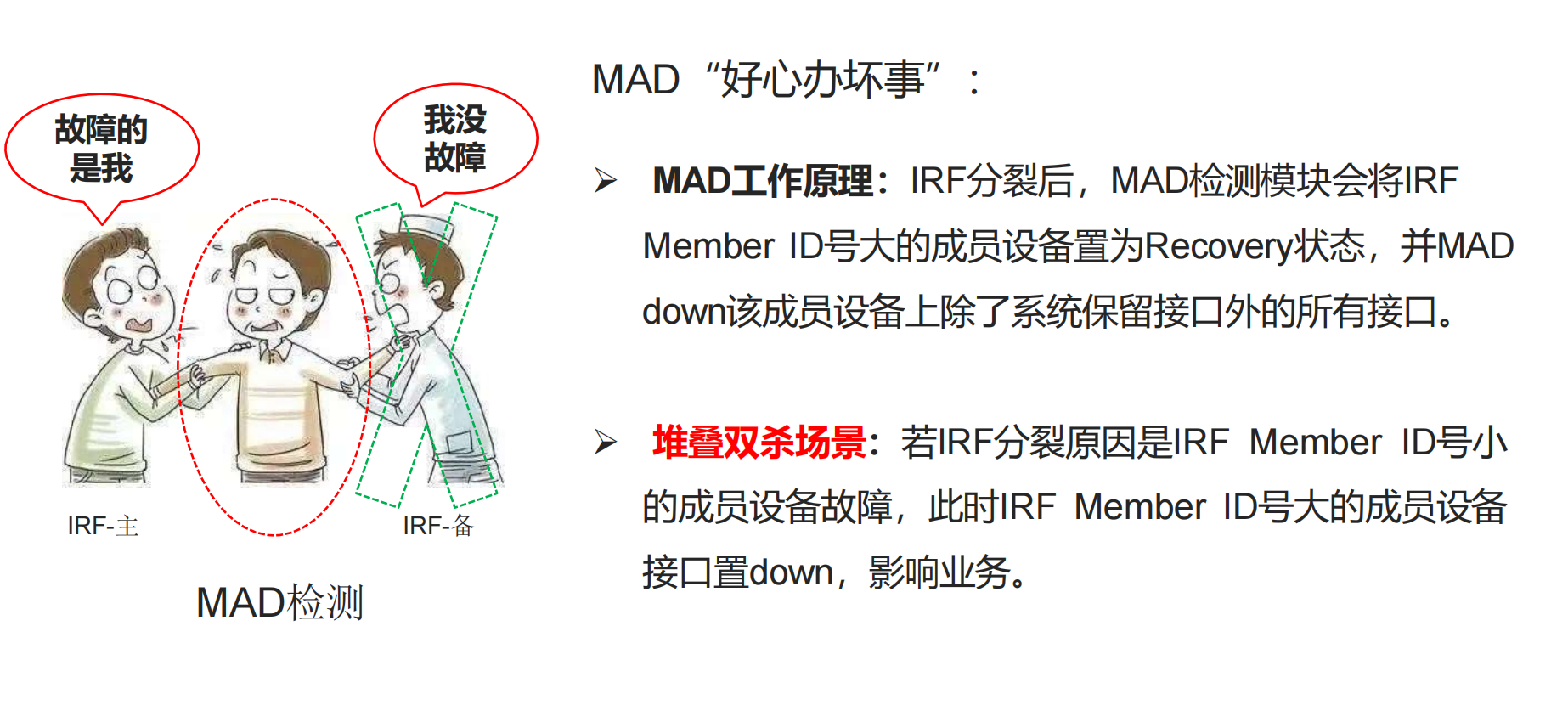

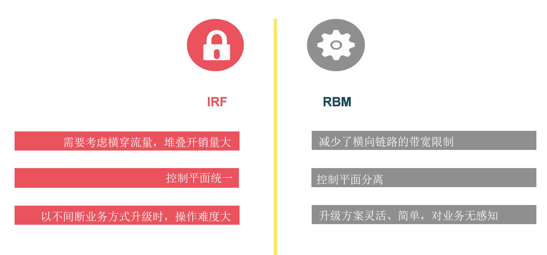

这是一些区别
粉丝:2人 关注:0人
看现场实际情况,一般现在推荐使用RBMRBM
现在推荐RBM开局
