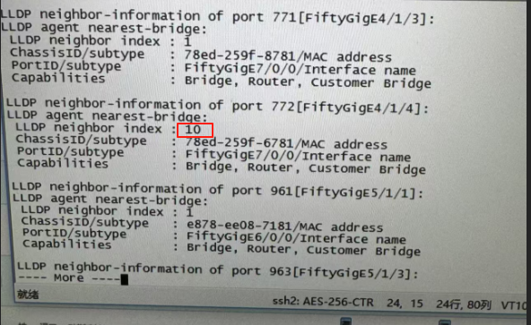

两台设备互联,左边LLDP邻居不稳定,持续断开,偶尔协商可以。另外一边lldp邻居状态是稳定的。
请教一下,这个lldp neighbor index 的这个数值代表啥意思呢?我看正常的lldp邻居显示的这个数值都是1.不正常的这个是10,偶尔会变成360.
导致这种情况,是链路质量不好么?收光又都在-5左右。
1. LLDP neighbor index 含义
  • 在华为、H3C、Cisco 等设备里,LLDP Neighbor Index 并不是物理层指标,而是设备为每个邻居分配的索引号。
  • 如果接口上只有一个 LLDP 邻居,通常就是 Index = 1。
  • 如果邻居条目不断消失/重建,设备会反复分配新的 index 值,导致你看到它从 10 → 360 这样增长。
👉 换句话说:
  • Index 变化频繁 = 说明邻居表在抖动(邻居信息被删除后重新学习)。
  • 正常情况下,一个稳定邻居会一直维持 Index = 1。
2. 为什么一边稳定,一边抖动?
LLDP 是双向的:设备 A 向设备 B 发广播,设备 B 收到后生成邻居表。
  • A → B 的 LLDP 包丢失/异常,就会导致 B 侧邻居消失。
  • B → A 的 LLDP 包正常,所以 A 侧邻居稳定。
这说明问题更可能出在 A → B 的单向链路或报文处理 上。
3. 常见原因
即使收光在 -5 dBm(很正常范围),也可能有以下问题:
  1. 链路物理质量问题
    • 光纤偶尔误码、抖动 → 普通业务流量可能有容错,但 LLDP 包一旦丢了就触发邻居表删除。
    • 建议查看接口 CRC / input error / discard 计数。
  2. 设备 CPU 或转发异常
    • 有些情况下,设备忙时 LLDP 控制报文被丢弃。
  3. LLDP 定时器/TTL 不一致
    • 默认 LLDP 报文周期是 30s,TTL = 120s。
    • 如果对端配置了较短的 holdtime/interval,再加上链路有丢包,就会频繁超时消失。
  4. 单向链路
    • 光模块 TX/RX 有问题,可能导致 单方向报文不稳定。
    • 这种情况你看到的就是 “A 侧邻居稳定,B 侧邻居抖动”。
4. 建议排查步骤
  1. 接口收发统计
    display interface Ten-GigabitEthernet x/x
    看看 CRC / Error / Packet Loss 是否在增加。
  2. 检查 LLDP 配置
    display lldp neighbor verbose
    确认双方的 TTL、Holdtime、Interval 是否一致。
  3. 交叉测试
    • 换光模块、换光纤、换端口,看问题是否随设备/链路迁移。
    • 如果换线后恢复稳定,大概率是物理链路质量问题。
✅ 总结:
  • Neighbor Index 的值本身不重要,重要的是它频繁变化,说明邻居表在抖动。
  • 根因多半是链路单向质量问题或报文丢失,光功率 -5 dBm 虽然正常,但并不能保证没有误码。
  • 建议重点查 接口错误统计 + 单向链路测试。

LLDP邻居索引值(lldp neighbor index)在交换机中表示以下含义:
  1. 索引的本质
    LLDP邻居索引是交换机为每个建立的LLDP邻居关系分配的唯一顺序编号。它并非固定标识符,而是一个动态递增的计数器。
  2. 生成规则
    • 当端口建立第一个LLDP邻居时,索引从 1 开始计数。
    • 每新增一个邻居,索引值递增1(例如:新邻居索引为2、3、4...)。
    • 当邻居老化(默认超时时间121秒)被删除后,新建立的邻居会继续递增索引(如原有1-10索引的邻居老化后,新邻居从11开始分配)。
  3. 实际意义
    • 用于快速区分同一端口下的多个邻居(如测试仪持续发送报文时可能生成多个临时邻居)。
    • 在诊断命令(如display lldp neighbor-information verbose)中作为参考标识,辅助定位具体邻居关系。
  4. 注意事项
    • 索引值本身不携带技术参数(如优先级或权重),仅反映邻居关系的创建顺序。
    • 不同端口之间的索引独立计数(例如:端口1的索引1与端口2的索引1无关联)。
示例说明:
若交换机端口 GigabitEthernet1/0/1 连接测试仪:
  • 第一阶段收到10个LLDP报文 → 生成索引 1-10 的邻居。
  • 超时(121秒)后邻居老化消失。
  • 第二阶段收到5个新报文 → 新邻居索引从 11 开始分配为 11-15。
粉丝:17人 关注:0人
这个index是邻居索引,lldp邻居震荡大部分都是链路问题,可以先排查下链路
