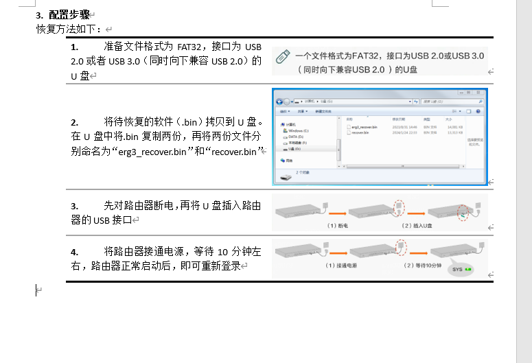

下载新的系统,放到U盘里,
再用默认登录。admin/h3cadmin  或者admin/admin。这中方式配置可能丢失。另外ER路由器过保也可以打客服电话4001186661。会有人指导你操作
