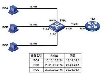

如图所示的网络中,交换机SWA为二层交换机,路由器RTA为各PC的网关在路由器RTA 上做了如下配置:
[RTA]interface Ethernet 0/0.1
[RTA-Ethernet0/0.1]ip address 10.10.10.1 255.255.255.0
[RTA-Ethernet0/0.1 ]vlan-type dotlq vid 1
[RTA-Ethernet0/0.1 Jinterface ethernet 0/0.2
[RTA-Ethernet0/0.2]ip address 20.20.20.1 255.255.255.0
[RTA-Ethernet0/0.2]vlan-type dotlq vid 2
[RTA-Ethernet0/0.2]interface ethernet 0/0.3
[RTA-Ethernet0/0.3]ip address 30.30.30.1 255.255.255.0
[RTA-Ethernet0/0.3]vlan-type dotlq vid 3
交换机SWA上完成相配置后,PCA、PCB和PCC都可以ping通自己的网关,下面关于交换机SWA端口Ethernet1/0/4正确的是______。[1分]
A
interfaceEthernet1/0/4
port link-mode bridge
port link-type trunk
port trunk permit vlan all
B
port trunk pvid vlan 2
C
port trunk pvid vlan 3
D
interfaceEthernet 1/0/4
port trunk pvid vlan 10
参考答案是D。
A选项是否有误?应加上“port trunk pvid vlan 1”
假如trunk pvid 为 1,是否会导致PCA无法上网
粉丝:45人 关注:3人
D 是对的;
A 这个配置会导致 PC A无法上网;
A 无需添加 pvid vlan  1  接口默认pvid 就是vlan  1 ;
路由配置的子接口 vlan-type 用于终结vlan功能,必须处理携带vlan tag 的报文,如果收到不带tag 的报文将丢弃;
交换机转发后的报文、需要携带vlan tag 转发、接口默认的pvid 为 vlan1 、当vlan 1 的报文 从4口转发后、vlan1 的tag 会被去掉、所以无法和子接口通信;
