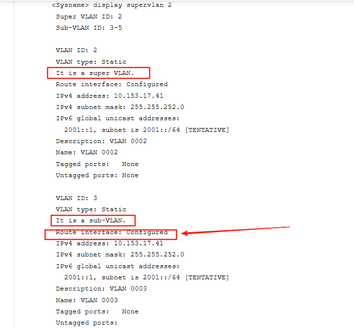

display supervlan
display supervlan命令用来显示Super VLAN及其关联的Sub VLAN的信息。
这个命令吧,能看到的只有基本管理创建情况,你说是否调用是无法查看的

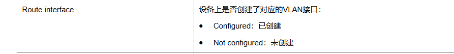

zhl188 七段
粉丝:2人 关注:3人
看看这个字段可否帮助你
