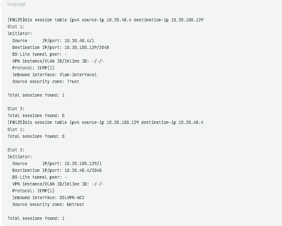

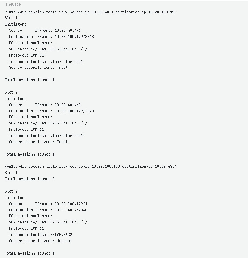

  • 外部ping内部服务器,服务器能收到ping包,但sslvpn终端收不到回包。
  • 内部ping外部终端,防火墙能收到icmp包,但sslvpn终端收不到包。
防火墙策略全都放开了,终端防火墙了关了
从内部前往移动sslvpn终端应走slot2才对,为啥会走到slot1,走到slot1为啥不能转到slot2再发出去

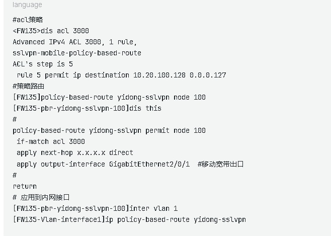

在内网接口上配置策略路由使用目的地址为10.20.100.128/25(移动sslvpn客户端地址)的地址从移动出口出去
观察,从内部ping移动vpn终端,solt1、solt2均有流量,从移动vpn终端ping内部没有变化,仍然不通

看起来有点像,在routing-table 中默认路由只有电信出口,策略路由是指向移动出口的,但是sslvpn自己有个ip接口,这个接口的路由没法指定,按设置应该从移动出去
