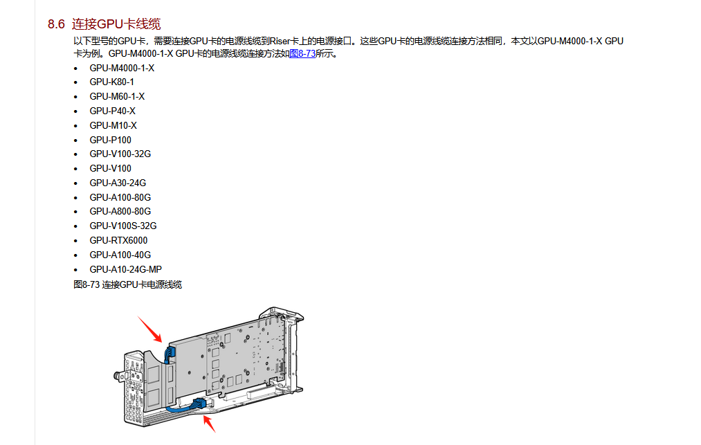

PCIE-Riser卡的供电从哪里来?最大能给显卡输出多少W功率
2025-08-20提问

    图中列举的 ​​GPU-A800-80G​​ 最大功耗400W,需专用服务器支持

      若使用 ​​GPU-A100-80G(400W)​​ 或 ​​RTX6000(300W)​​:
        必须配备 ​​专用GPU服务器(如NVIDIA HGX认证机型)​​
        启用 ​​服务器N+1冗余电源模式​​(如1200W×4电源配置)
⚠️ ​​最终警告​​:
图中提到的 ​​GPU-V100S-32G(350W)、GPU-A800-80G(400W)等高端卡​​,​​绝不可在普通Riser卡上使用​​!需严格遵循服务器厂商的 ​​GPU兼容性矩阵表​​(例如HPE的《Accelerator Support Matrix》)。请联系您的服务器供应商获取机型专属供电文档。
