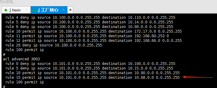

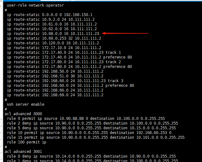

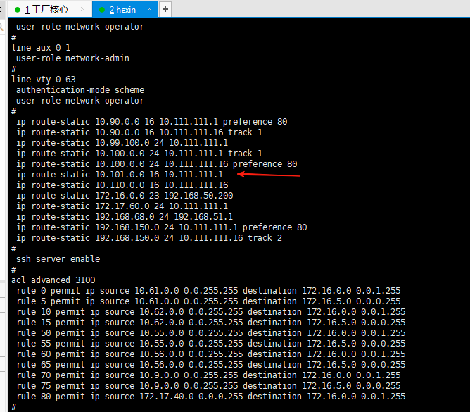

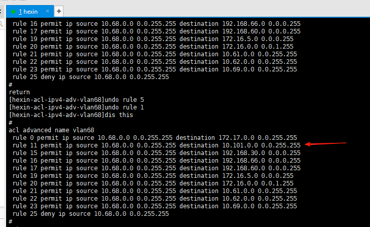

请教老师问题,VLAN101网段和VLAN68网段之间不通,68网段能ping通101,而101网段ping不通68网段,以下是设置截图
