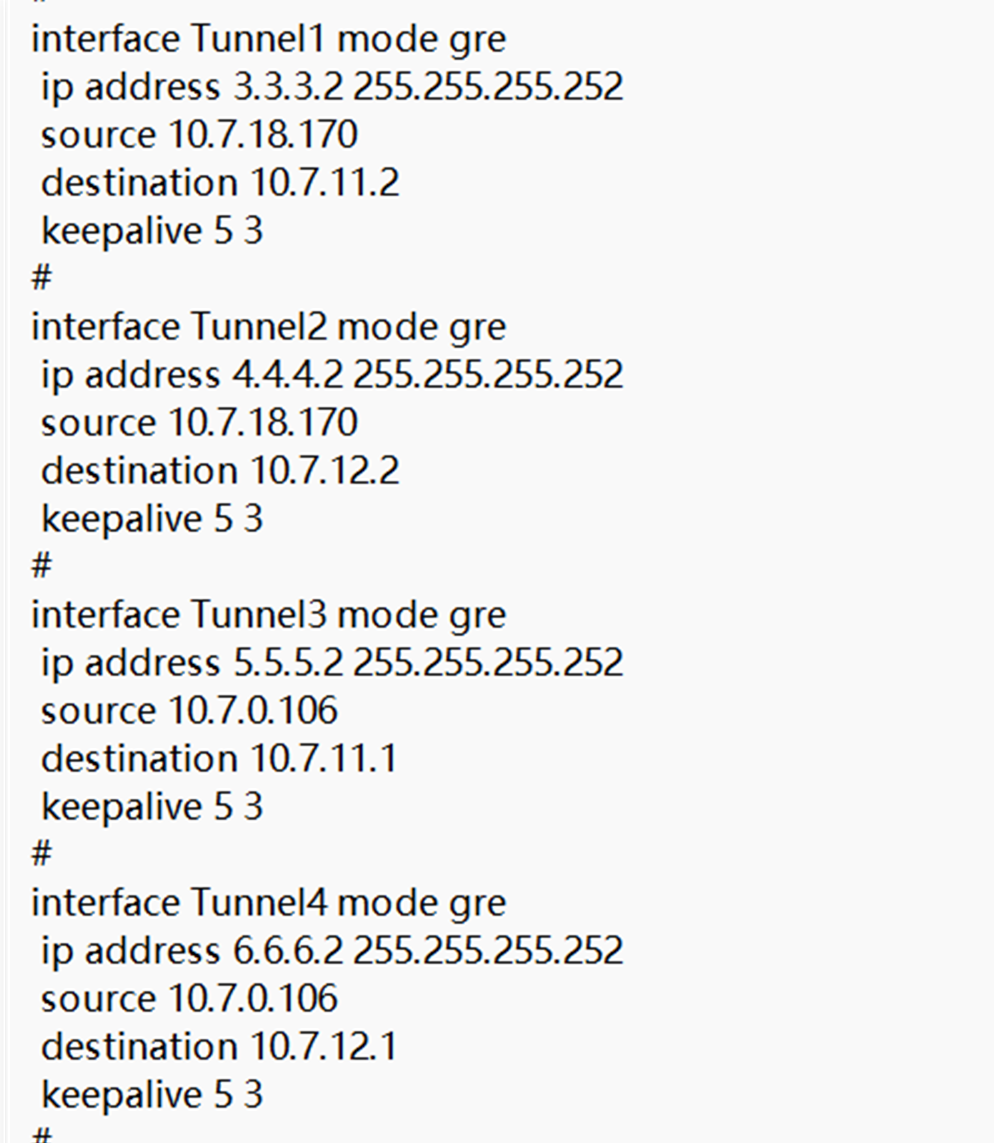

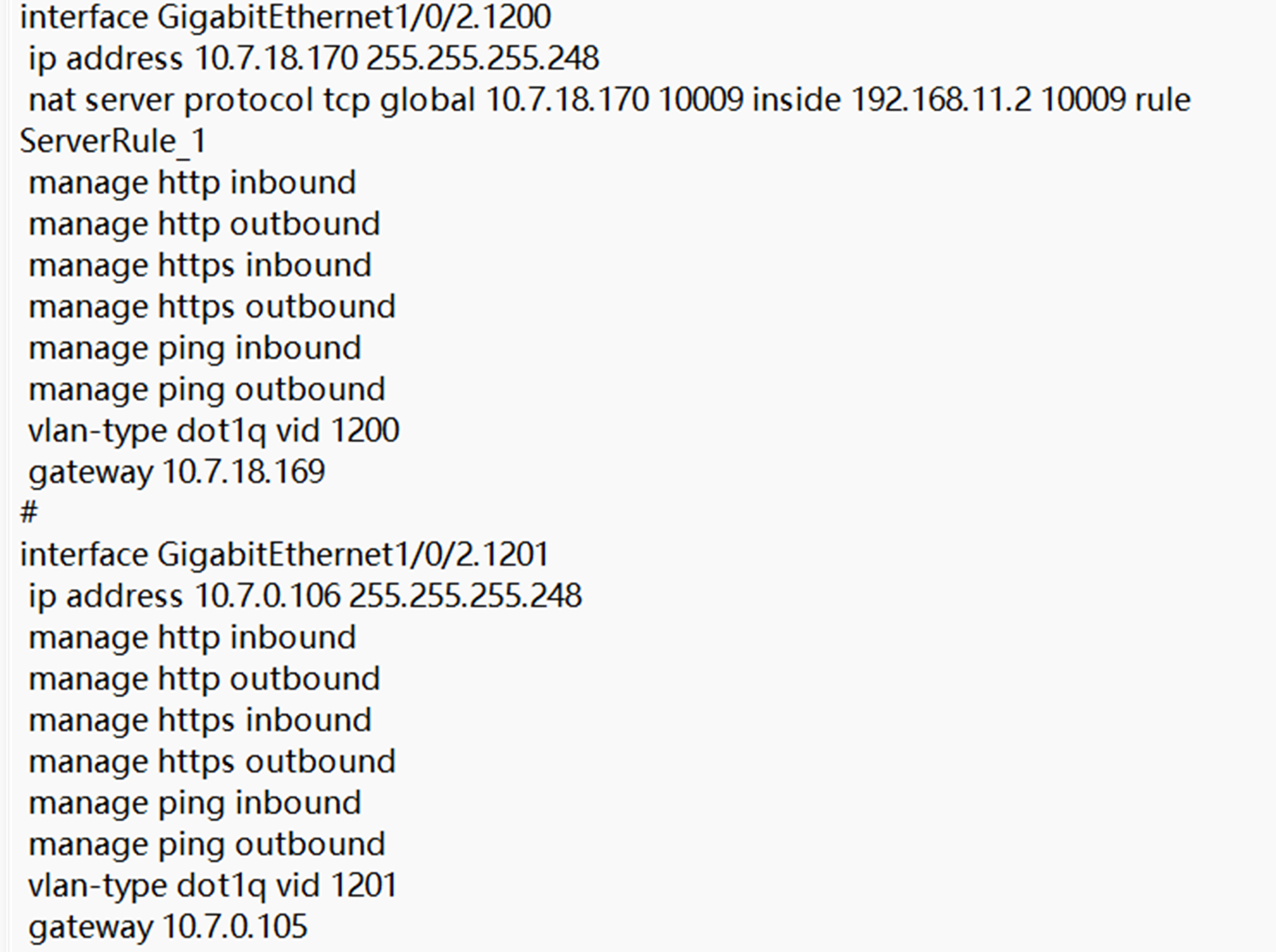

两个子接口起gre隧道只能起来一个,把一个关了另一个就起来了,这是为什么
  • 同源同目的的限制:一个物理接口(或IP地址)不能同时用于建立多个具有相同源地址和目的地址的GRE隧道。这会导致只有其中一个隧道能够UP。
  • 不同源或不同目的:一个物理接口可以作为源端,建立多条去往不同目的地址的GRE隧道。
  • 作为目的地端:一个物理接口也可以作为多个源地址不同的GRE隧道的目的端。
  • 动态GRE(p2mp):一个物理接口可以配置为GRE动态隧道(点对多点)的源端,此时该接口可以与多个分支节点建立隧道连接(数量取决于资源限制)。

只看部分配置看不出来问题 可以联系400 收诊断看下具体什么原因
加个tunnel key,区分一下两个隧道
