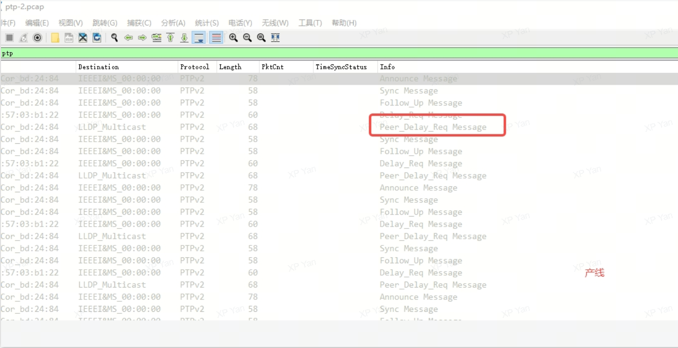

IE4320-10S; 没发delay_requst报文,无法实现时间同步
2025-08-22提问
  • 0收藏,1540浏览
XiaoPP 零段
该交换机要如何进行配置才能实现时间同步
粉丝:23人 关注:0人

PTP同步流程简介(为什么需要Delay_Req?)
标准的PTP延迟请求-响应机制(Delay Request-Response Mechanism)需要4种报文:
  1. 1.
    ​​Sync​​:主时钟发送,携带发送时间戳t1。
  2. 2.
    ​​Follow_Up​​:主时钟发送,携带Sync报文准确的发送时间t1(如果Sync报文本身无法携带精确时间戳)。
  3. 3.
    ​​Delay_Req​​:​​从时钟发送​​,携带发送时间戳t3。​​您的问题就是卡在这一步。​​
  4. 4.
    ​​Delay_Resp​​:主时钟发送,携带收到Delay_Req报文的时间t4。
主时钟将t1, t2, t3, t4发给从时钟,从时钟即可计算出​​时钟偏移​​和​​传输延迟​​,从而校准自身时间。
​​IE4320-10S没有发出Delay_Req,意味着整个协商过程无法完成。​​

故障排查与常见问题
如果按照上述配置后,交换机仍然不发送Delay_Req报文,请排查以下方面:
  1. 1.
    ​​物理链路与连通性​​:确保交换机到主时钟的物理链路是通的,没有环路或丢包。使用 ping测试连通性。
  2. 2.
    ​​PTP域值不匹配​​:确认您的IE4320交换机与网络中的主时钟配置在​​同一个PTP域​​(Domain)中。域值不匹配会导致设备间忽略彼此的PTP报文。
  3. 3.
    ​​版本兼容性​​:检查IE4320交换机的软件版本是否支持PTP OC模式及其完整功能。必要时升级版本。
  4. 4.
    ​​主时钟优先级​​:如果网络中有多个PTP时钟源,从时钟会选择最优的主时钟。检查主时钟的优先级配置。
  5. 5.
    ​​中间网络设备​​:检查汇聚交换机等中间设备是否透传了PTP报文(UDP 319和320端口)。有些交换机需要配置为​​PTP透明时钟(TC)​​ 模式来修正PTP报文的时间戳。
  6. 6.
    ​​抓包验证​​:在IE4320的端口上再次进行抓包,确认配置后是否开始有报文交互。您现在应该能看到交换机发出的 ​​Delay_Req​​ 报文。
