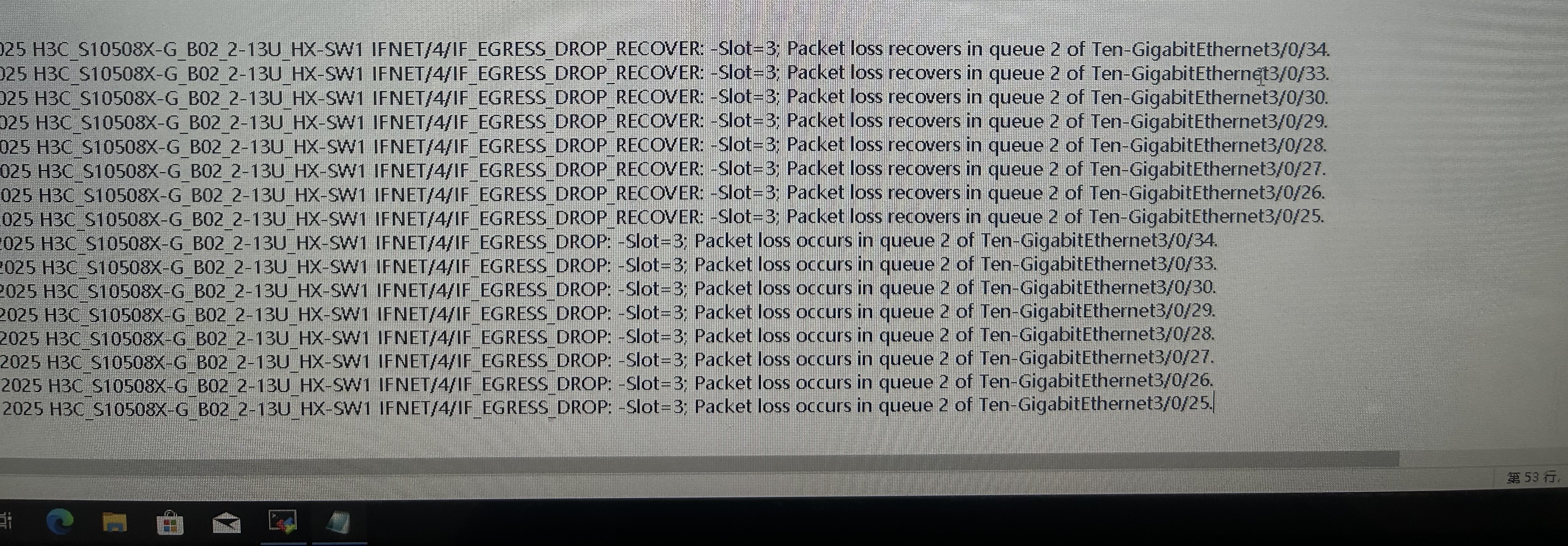

S10508X-G告警
2025-08-25提问
  • 0收藏,2003浏览
请问该告警产生的原因

看不清楚,直接发文字看看
配置下burst-mode enable
配置还报的话,就联系400处理。

S10508X-G B02 2-13U HX-SW1 IFNET/4/IF EGRESS DROP:Slot=2 Packet loss-Slot-3: Packet loss occuis in gueue 2 of TenGigabitEthernet3/0/33
野性的呼唤 发表时间:2025-08-25
S10508X-G B02 2-13U HX-SW1 IFNET/4/IF EGRESS DROP:Slot=2 Packet loss-Slot-3: Packet loss recovers in gueue 2 of TenGigabitEthernet3/0/33

队列2丢包 ;
常见原因及解决方案
  1. 长期队列2丢包
    • 原因:接口带宽不足或队列拥塞持续存在。
    • 建议:扩容接口带宽以满足流量需求。
  2. 偶发性队列2丢包
    • 原因:突发流量导致缓存分配不足。
    • 建议操作:
system-view burst-mode enable # 开启缓冲区自动分配功能
  • 此功能可优化突发流量的缓存分配,降低丢包率。
缓存优化(针对输出方向丢包)
buffer egress cell queue 2 shared ratio 100 # 队列2共享缓存占比设为100%
buffer apply # 应用配置
粉丝:0人 关注:2人
日志内容
Packet loss occurs in queue [UINT32] of [STRING].
日志含义
端口存在丢包
参数解释
$1:接口名称
$2:丢包队列,0~7
日志等级
4 (Warning)
举例
IFNET/4/IF_EGRESS_DROP: Packet loss occurs in queue 0 of GigabitEthernet1/0/1.
对系统的影响
端口出方向流量被丢弃
日志产生原因
端口存在丢包
处理建议
优化网络,调整流量方案
