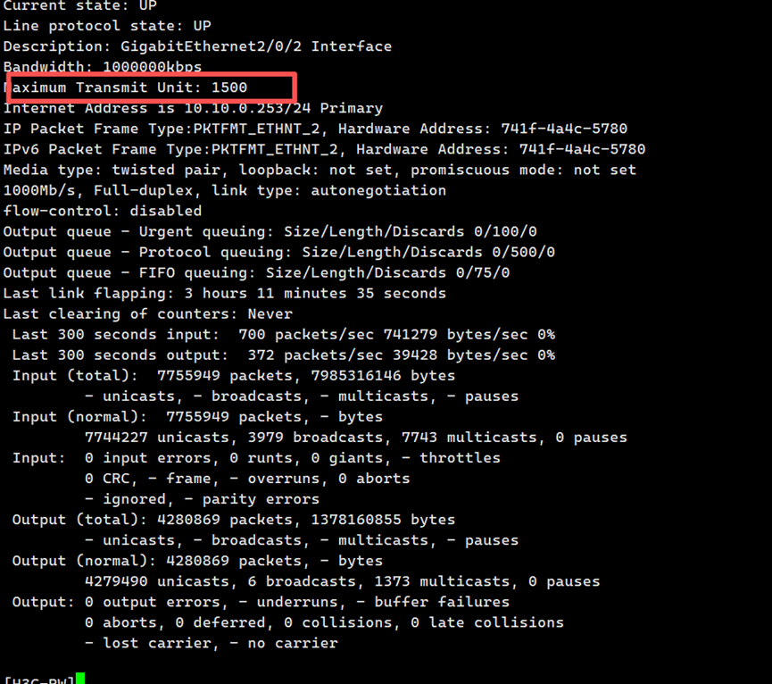

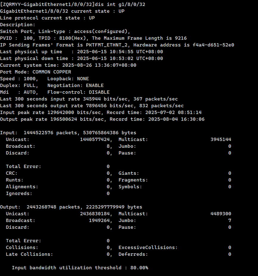

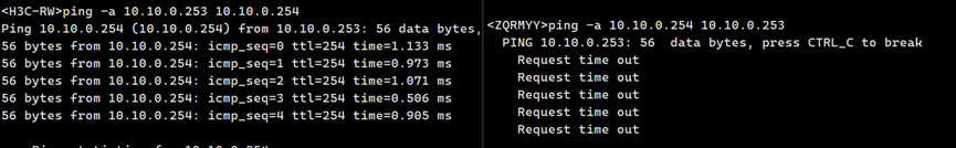

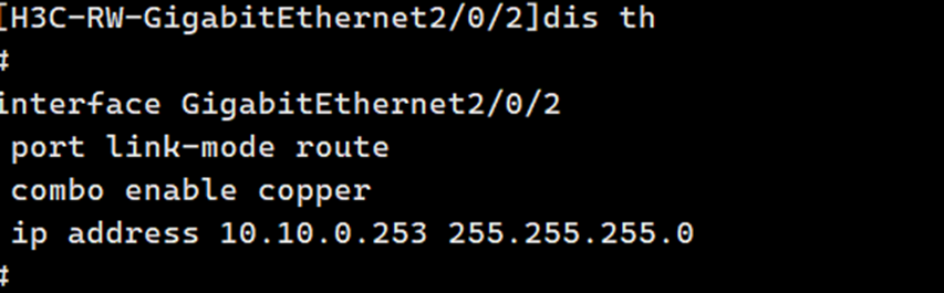

用户有一台华为S7700交换机连接一台华三路由器,现在出现了交换机ping不通路由器,但路由器能ping通交换机的问题,现在用户想达到双向通信的目的。

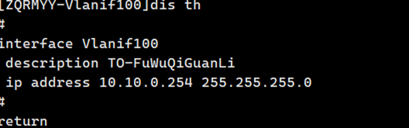

交换机地址为vlanif100:10.10.0.254;路由器地址为10.10.0.253。两设备之前是直连关系。
问题如下图:
交换机的端口配置:
路由器的端口配置:
经过排查配置应该没有问题,我怀疑是因为交换机端口开启了巨型帧模式,和路由器的端口不太匹配,所以导致交换机发出去了但没有回复。求验证猜想对不对,以及将端口的帧长大小调整到多少,如何配置?调整后会不会断网以及对业务有没有影响?

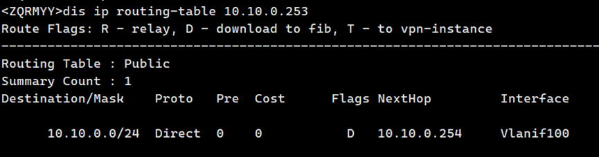

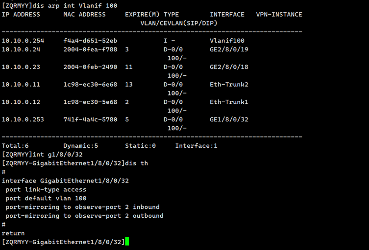

一般不是安全设备,且两个设备直连,一边能ping通,另一边也能ping通。除非有别的地址,你可以查下对端地址的路由,不一定是接口地址。或者看下是不是做包过滤别的限制了之类的
没有限制,就是直连的。
zhiliao_jwLq9f 发表时间:2025-08-26 更多>>
没有限制,就是直连的。
路由器是什么型号的设备,华为的设备能学习到路由器的arp说明直连路由是没问题的,看着像是哪里禁ping了,你可以进一步测试telnet、ssh看看
路由器型号是H3C MSR56-60 反复检查过了 没有禁ping

那根主线路由器那头接到你的电脑看看能通吗,定位一下故障位置
没在现场啊 在现场我现场我可以试着改一下MTU 没在现场不敢改 怕改了连不上去了
