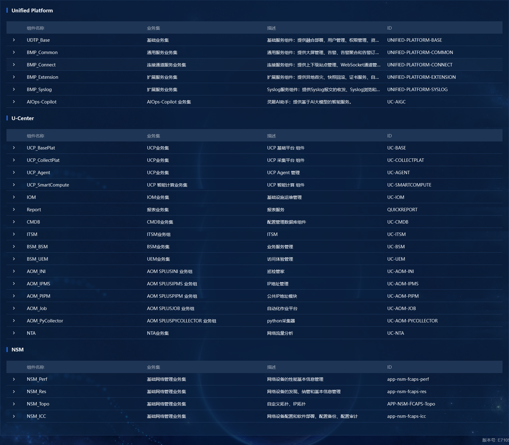

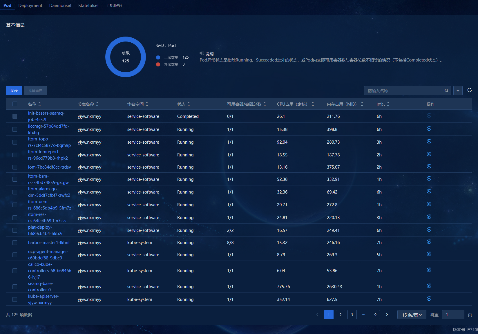

如题,部署好Ucenter5.0后使用30000端口尝试登录web界面,发现无法访问,去主机节点查看30000端口并没有程序进行监听,使用kubectl get svc -n service-software 查看相关结果也没有。以下是集群运行情况和Matrix安装的组件:应用安装情况
