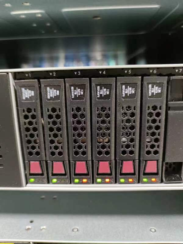

R4900 G2硬盘故障问题,一共6块盘,4块做raid5,现在根据告警可看出来是raid5里面的盘有故障,但是无法定位具体是哪块盘

    ​​图片1(物理状态)​​: 2、3、4、5号硬盘的​​橙色故障灯​​亮起,这通常是硬盘或控制器认为磁盘“预测性故障”或“已经故障”的最直接物理证据。

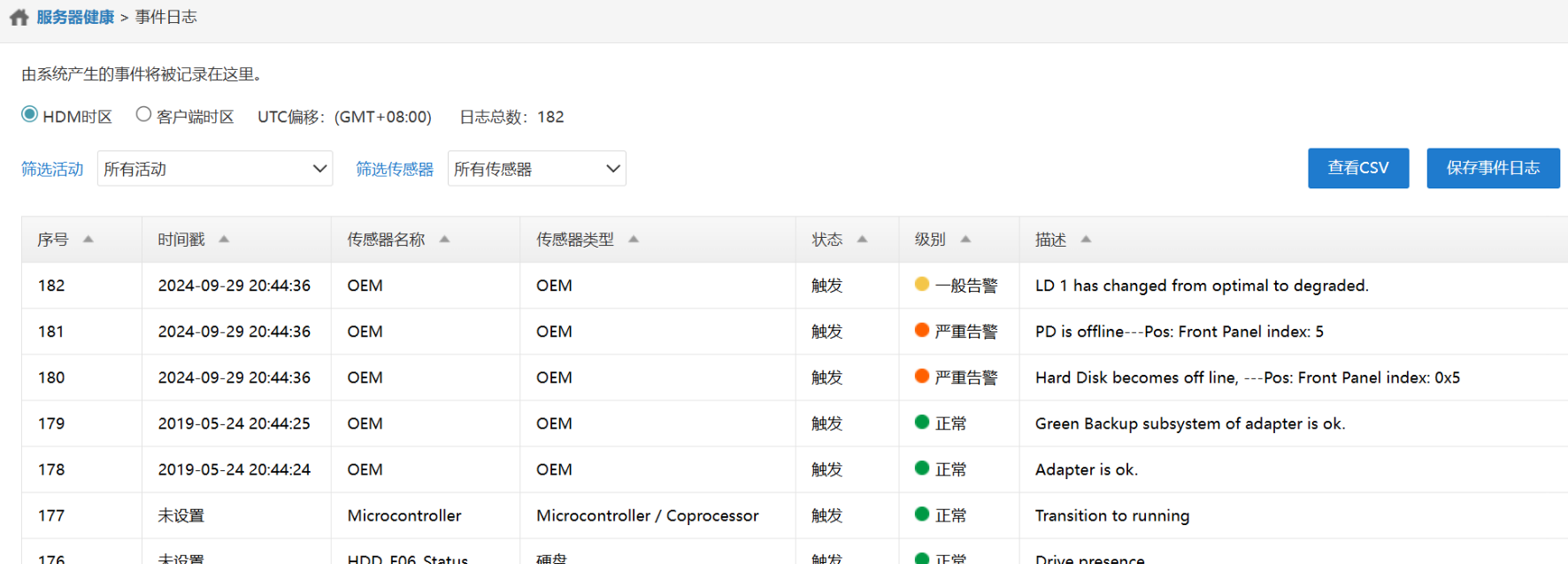

    ​​图片2(事件日志)​​: 这是最关键的信息。日志明确记录了两条​​严重告警​​:
      PD is offline---Pos:Front Panel index: 5
      Hard Disk becomes off line,---Pos: Front Panel index: 0x5
      这直接指出​​5号槽位的物理硬盘(PD)已经离线​​。随后的一条​​一般告警​​ LD 1 has changed from optimal to degraded.证实了因为5号盘离线,导致逻辑磁盘1(您的RAID 5阵列)从“最佳状态”进入“降级状态”。

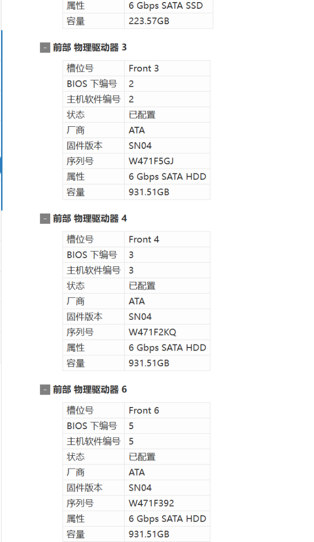

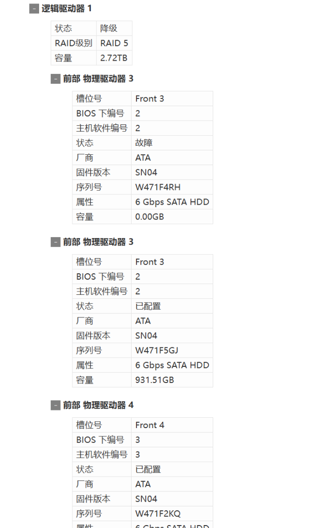

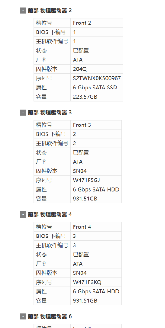

我看着也是第五块,因为从逻辑视图看,raid5已经降级,显示有两个3号位硬盘,其中一个显示故障,根据故障硬盘的序列号,在物理视图看,是无法查到这块盘,物理视图下面,也没有显示5号盘
zhiliao_v2vvv4 发表时间:2025-08-27 更多>>
zhiliao_v2vvv4 知了小白
详情可见下图,raid界面显示两个3号盘,其中一个是故障,对照物理视图的序列号,看到应该是5号盘故障,求帮忙分析
回复Yang先生:
从raid上面看是3号,但是3号有两个,就无法确定,物理视图上,其中好的硬盘是3号,另外一个故障盘没有在物理视图看到,其中没有看到的那个就是5号盘,从日志上看也是5号盘,所以我推断就是5号盘有问题
求大佬分析
这上面已经写了槽位号三故障,容量为0
Yang先生 发表时间:2025-08-27
回复Yang先生:
