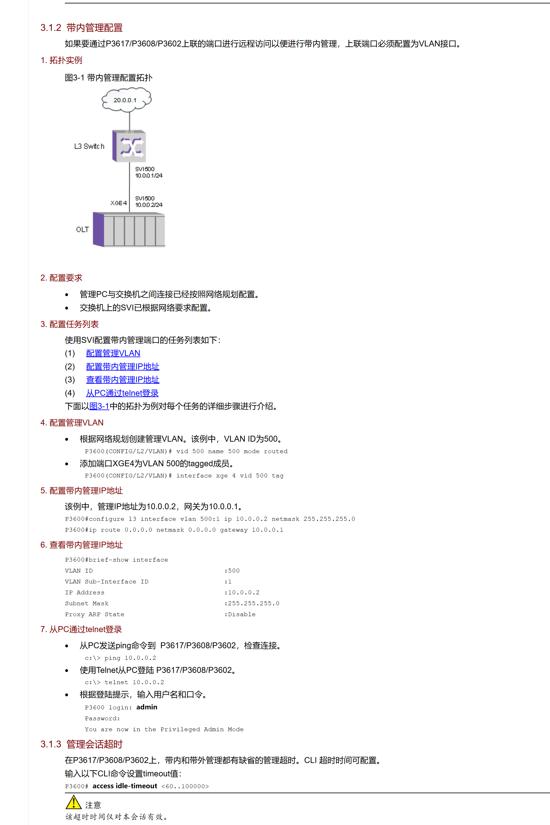

gpon创建个三层接口,带内管理
参考手册3.1.2 带内管理配置
