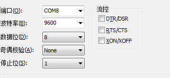

console线接入交换机,xshell界面乱码,设置为波特率9600数据位8奇偶校验无停止位1,换了电脑也是乱码
关掉流控,还有更换一下xshell软件,用超级终端或者crt试一下。还不行的话就换console线吧,有的线有这种问题。
您好,其他流控全部取消,其次使用超级终端试试
吕爽豪 知了小白
试试这个mobaXterm,或者查一下这个交换机型号波特率是多少,是不是9600,以及换一根console线呢
