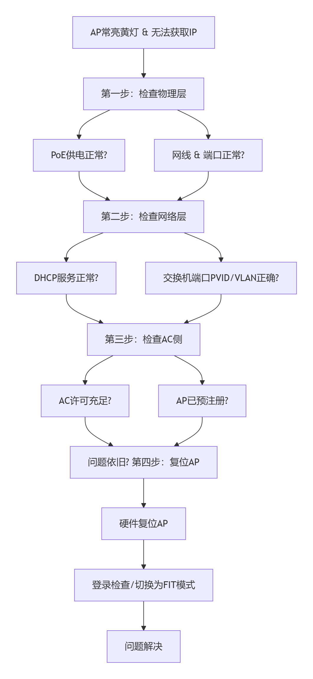

​​排查流程图总结​
请按照以上步骤逐一排查。​​绝大多数情况下,问题出在第二步(VLAN配置)或第四步(AP模式错误)​​。复位AP并确保其处于FIT模式,同时保证连接端口在正确的VLAN里,通常就能解决问题。
如果以上所有步骤完成后问题依旧,请检查AC与AP之间是否存在防火墙策略阻断了相关通信端口(例如CAPWAP协议的UDP 5246、5247端口)。
