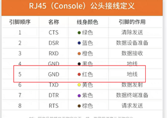

H3C S5130 Series 交换机 Console 连接显示乱码,用同一根CONSOLE线连接其他华为交换机就没有乱码。超级终端 软件参数COM口和码率设置确保正确。寻求帮助,我用的console线的规格

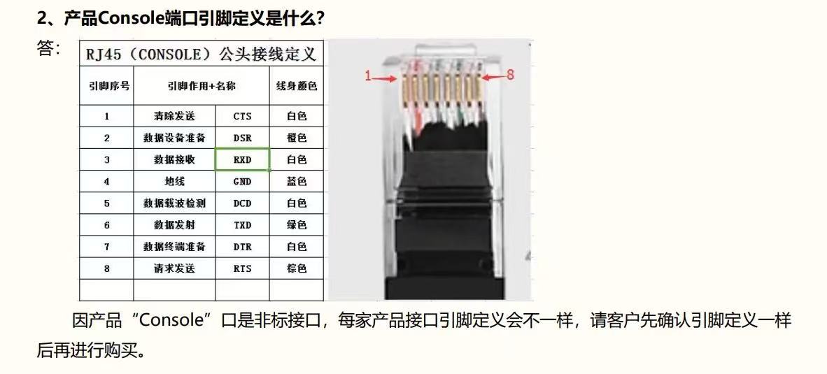

华三的交换机确实是有些型号的和console 不兼容,还不是这个console线都不兼容华三的
所以你说超级终端设置的参数都没有问题,那么你遇到这个交换机可能你需要换线。

注意引脚顺序
