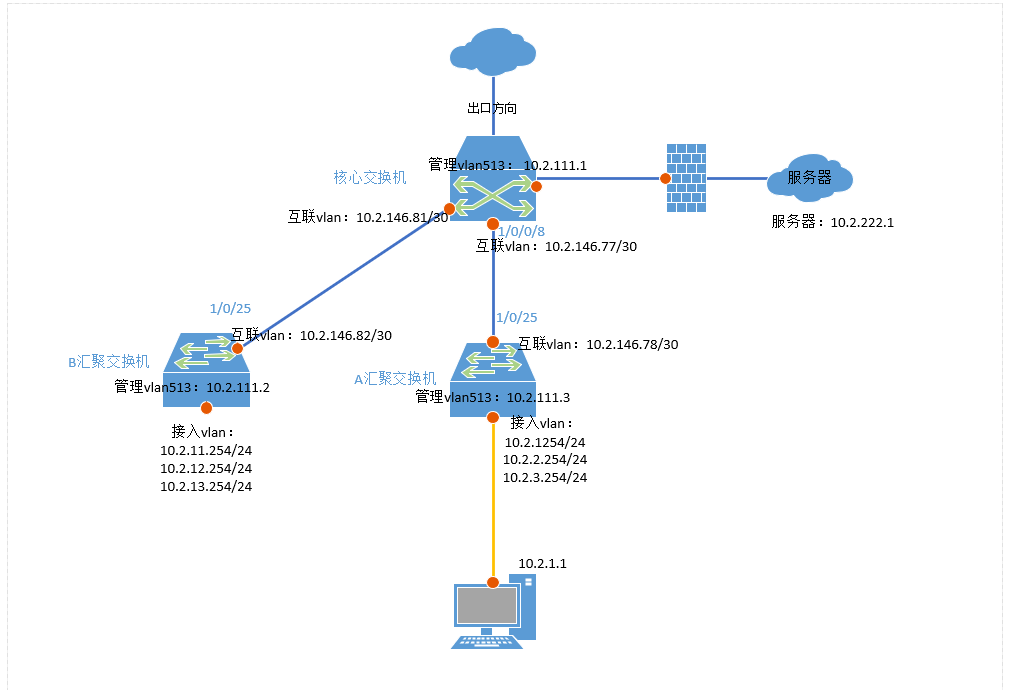

汇聚A是两台5560X做的堆叠,上联到核心使用的是30位掩码的地址,下联接入多个vlan,使用的是24位掩码的地址,现在使用汇聚B的终端ping汇聚A上的各个地址,均出现了间隔性丢包(大概间隔5-10分钟丢10个左右)。

目前汇聚B的终端ping 汇聚A的地址均有间隔性丢包(包括10.2.146.78),汇聚A上的终端ping自己网关10.2.1.254也会同样丢包,ping服务器10.2.222.1反而很稳定。全网在汇聚/核心使用静态路由

可以看看接口是否有错包增长,display interface 接口
没有明显的错包增长,很奇怪的是 ping各个终端都没问题,只ping这台交换机上的ip地址会出现丢包,正常业务访问也没有任何问题。

做一下流统;
先确认一下丢包位置;
在进一步分析;

85做了combo enable copper命令,且接口没有使用线缆接入,那这种报错和交换机上的本地地址丢包会有关系吗
