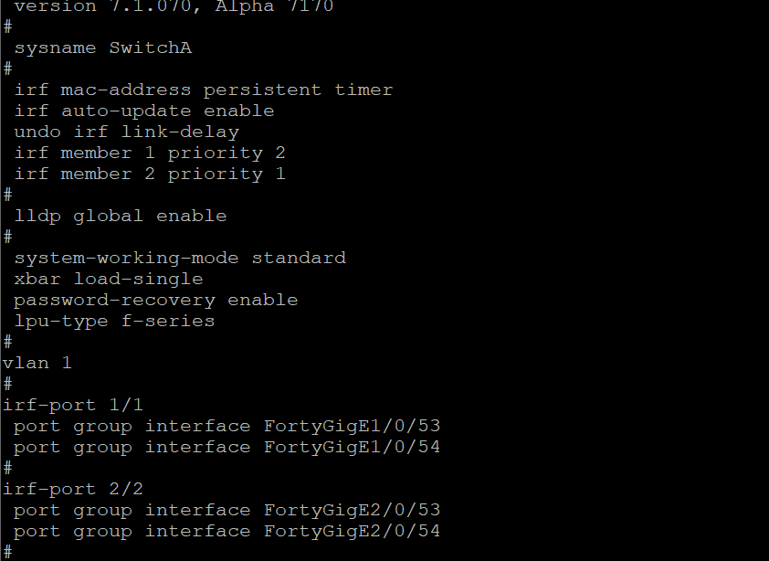

我线路接错了吗?应该53接53,54接54吗?
网络最新手 发表时间:2025-08-28 更多>>
我接了两根线的,交换机A的53口和交换机B的54口相连,交换机A的54口和B的53口相连
粉丝:105人 关注:1人
正常的
网络最新手 知了小白
粉丝:0人 关注:12人
配置是这样的,53,和54做堆叠口的,接线是交换机A的53接B的54,A的54接B的53,后面改为53接53,54接54还是一样的
