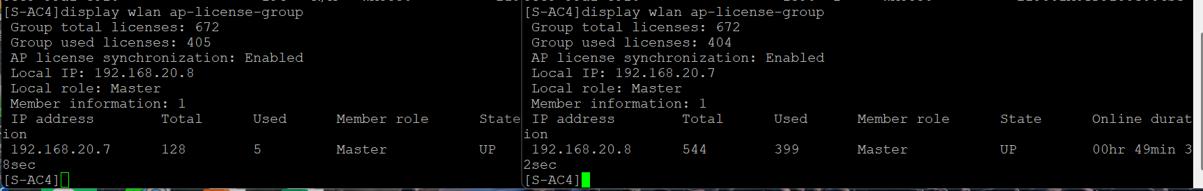

EWPXM2WCMD0F AP License共享组链路好后,备机AP状态异常
2025-08-29提问
  • 0收藏,1546浏览
两块板卡,AP License共享组链路建立。然后把主AP 的AP信息同步到备AC上,但是备机上的AP状态一直处于离线状态而不是备份状态,主AC上选了一个AP重启后,备AC上的AP一直是离线的,未改变过状态,不知道是哪个过程出现问题,备AC未发起License同步请求还是主AC未同步本地的License信息到备AC能帮忙看下么?
