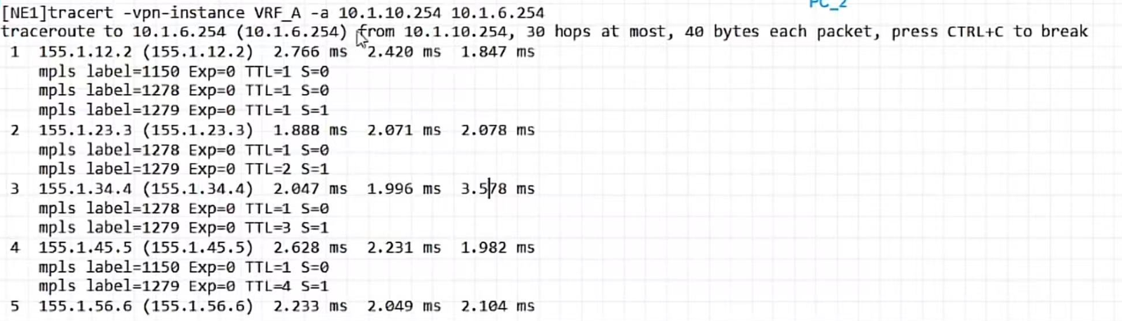

mpls跨域 通过tracert 显示label
2025-08-29提问
  • 0收藏,2227浏览
mpls跨域   如何通过tracert  显示label  开启命令是啥
已深度思考(用时4秒)
好的,用户上传了一张MPLS跨域tracert结果的截图,并询问如何通过tracert显示label以及开启命令是什么。从图片内容看,这明显是华为网络设备的命令行界面,执行了带VPN实例和源IP的tracert命令,结果中清晰展示了每跳的MPLS标签信息。
用户可能是网络工程师或运维人员,正在排查MPLS VPN跨域连接的故障。ta的真实需求不仅仅是知道命令格式,更想理解如何利用这个诊断工具来验证跨域场景下的标签交换路径是否正常。深层需求可能是想掌握MPLS跨域故障排查的方法论。
图片本身就是最完美的答案!它展示了在华为设备上使用tracert -vpn-instance -a命令的具体语法和输出效果。需要重点解读三个关键点:一是命令结构中必须指定VPN实例(VRF_A)和精确源IP(10.1.10.254),这是跨域场景的核心;二是输出结果中每跳都包含多行MPLS标签详情,这正是用户想看到的label信息;三是最后一跳到达10.1.6.254但没有标签,说明是最后一跳弹出。
需要把图片内容转化为结构化说明。先解释命令语法各参数意义,再解析输出中标签字段的含义(如S=1表示栈底标签)。最后要强调跨域场景的特殊性——不同AS间标签可能变化,这正是tracert能直观展现的价值。用户可能还需要知道,如果设备不支持该命令,需要检查设备型号和软件版本。
好的,根据您上传的图片和问题,我们来详细解答如何在华为设备上执行MPLS跨域追踪并显示标签(Label)信息。
您图片中的命令 tracert -vpn-instance VRF_A -a 10.1.10.254 10.1.6.254 就是一个完美的示例。这条命令是解决您问题的核心。
开启命令与参数解析
在华为设备上,用于显示MPLS标签的Traceroute命令基本语法如下:
tracert [-vpn-instance vpn-instance-name] [-a source-ip] dest-ip
您图片中的命令 [NE1]tracert -vpn-instance VRF_A -a 10.1.10.254 10.1.6.254 各个参数的含义是:
  • •​​tracert​​: 华为网络设备(NE、路由器、交换机)上执行路由追踪的命令。
  • •​​-vpn-instance VRF_A​​: (​​关键选项​​) 指定在哪个VPN实例(VRF)中进行追踪。这是MPLS L3VPN或跨域场景下的​​必选参数​​,因为地址 10.1.10.254 和 10.1.6.254 是重叠的私网地址,存在于名为 VRF_A 的虚拟路由表中。如果不指定,设备会在公网路由表中查找,无法找到目标。
  • •​​-a 10.1.10.254​​: (​​关键选项​​) 指定Traceroute报文使用的​​源IP地址​​。这个地址必须是设备上某个接口的IP,并且该接口需要属于前面指定的VPN实例 VRF_A。这确保了回程报文能正确路由。
  • •​​10.1.6.254​​: ​​目的IP地址​​,即您想要追踪路径的目标。
​​总结:要显示MPLS标签,最关键的两个参数是 -vpn-instance 和 -a。​​
输出结果解读:如何查看Label信息
正如您的图片所示,命令输出不仅包含了传统的IP跳数信息,还额外显示了MPLS标签栈的详细信息。
以第一跳为例:
1 155.1.12.2 (155.1.12.2) 2.766 ms 2.420 ms 1.847 ms mpls label=1150 Exp=0 TTL=1 S=0 mpls label=1278 Exp=0 TTL=1 S=0 mpls label=1279 Exp=0 TTL=1 S=1
这表示数据包到达第一跳设备 155.1.12.2 时,报文外面封装了​​三层MPLS标签​​:
  1. 1.​​最外层标签 (Label=1150)​​: S=0 表示这不是栈底标签,后面还有标签。
  2. 2.​​中间层标签 (Label=1278)​​: S=0 同样表示后面还有标签。
  3. 3.​​最内层(栈底)标签 (Label=1279)​​: S=1 表示这是标签栈的最后一层。
其他字段:
  • •​​Exp=0​​: 表示实验位(常用于QoS),值为0。
  • •​​TTL=1​​: 表示该层标签的生存时间。每经过一跳,标签的TTL会减1。
MPLS跨域场景下的具体分析
您的图片展示了一个典型的MPLS跨域(Option B)流量路径:
  1. 1.​​标签交换​​: 从路径 155.1.12.2 -> 155.1.23.3 -> 155.1.34.4 可以看到,内层标签 1279 (S=1) ​​始终保持不变​​。这就是VPNv4路由的​​内层私网标签​​,用于在PE设备上区分不同的VPN和路由,它在整个MPLS域内端到端传递。
  2. 2.​​跨域行为​​: 在 155.1.34.4 (很可能是一个ASBR) 到 155.1.45.5 (另一个AS的ASBR) 这一跳,外层标签发生了变化(从 1150/1278 变成了 1150/1279)。这体现了跨域Option B的特点:ASBR之间通过MP-EBGP重新分配VPNv4路由,并为其分配新的标签。
  3. 3.​​倒数第二跳弹出(PHP)​​: 在到达最后一跳 155.1.56.6 之前,所有外层标签都被弹出,只剩下内层标签 1279 (S=1)。最后一跳设备(通常是PE)根据这个内层标签将IP报文从正确的VPN接口转发出去,送达目标 10.1.6.254。
操作步骤总结
  1. 1.
    ​​登录设备​​: 通过Console或SSH登录到您的华为网络设备(通常是PE设备或作为查询起点的设备)。
  2. 2.
    ​​进入系统视图​​: 输入 system-view。
  3. 3.
    ​​执行命令​​: 使用如下格式的命令(根据您的实际网络规划替换参数):
    tracert -vpn-instance <你的VPN实例名称> -a <本端属于该VPN的源地址> <对端的目标地址>
    例如:tracert -vpn-instance Customer_A -a 192.168.1.1 192.168.2.1
  4. 4.
    ​​分析结果​​: 查看输出,重点关注每一跳之后的 mpls label= 信息,分析标签的交换、压入和弹出过程,从而判断流量路径和排除故障。
您提供的图片是一个非常标准且成功的MPLS跨域Traceroute输出,完美展示了如何通过命令查看MPLS标签。
