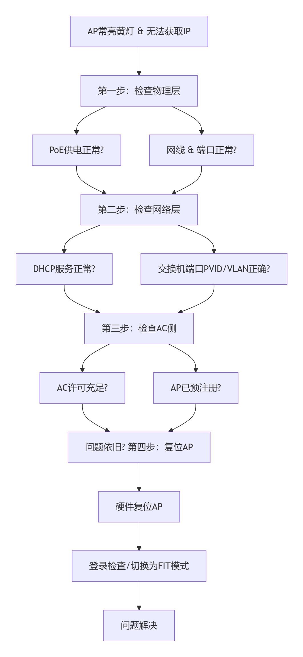

总结与排查流程建议
您可以按照以下流程图系统性地进行排查:
记住,偶发问题最需要的是​​耐心和记录​​,准确记录下故障发生的时间、地点、终端信息,是快速定位问题的关键。
