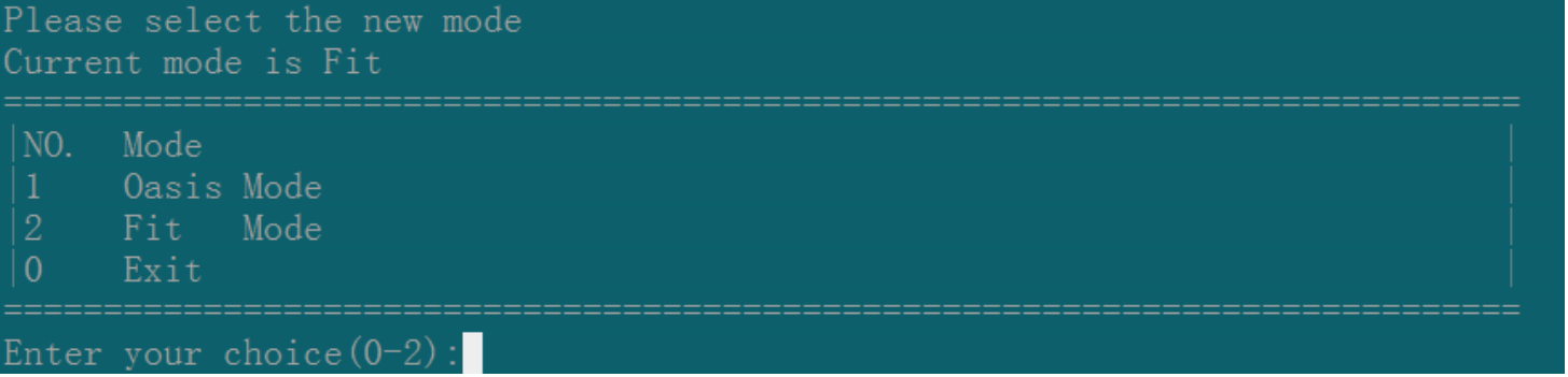

首先AP是独立使用,没有AC管理器,设备连接上串口后看到的AP模式切换界面如下,
选中 1 Oasis Mode,设备切换到Oasis模式并重启后再查看当前的模式还是在Fit的模式。
请问这个问题怎么解?越详细越好,谢谢。

https://www.h3c.com/cn/d_202207/1653020_30005_40.htm
官网有指导
回复liuzhiaudio:
要的,这个型号fit版本和oasis版本文件不是同一个
lilili 发表时间:2025-08-31 更多>>
看了这个模式切换说明,但我的AP已经有这个Oasis Mode显示了还要升级吗?
liuzhiaudio 发表时间:2025-08-31
回复liuzhiaudio:
liuzhiaudio 知了小白
粉丝:45人 关注:3人
先刷云版本;
